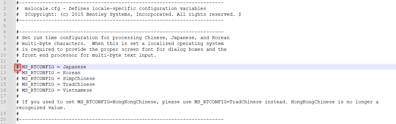

次にC:\Program Files\Bentley\OpenBuildings CONNECT Edition\OpenBuildingsDesigner\Config\system\にあるmslocale.cfgファイルを開き、12行目の#を削除し、保存します。
以上の操作が完了し、OBDを閉じてからディザインファイルを開きます。
