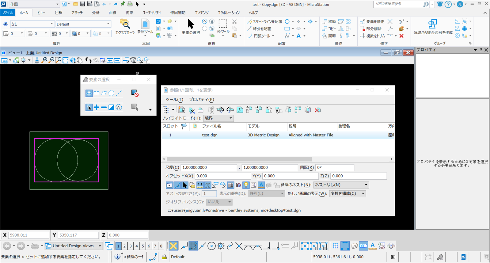

下図のように参照ファイルをアタッチしていて枠を配置しました。
次に参照をマスク機能を利用し、参照ファイルの要素をマスクします。
参照ファイルをマスクしますと、参照画面に切り取りを削除ボタンが可性になります。
切り取りを削除ボタンを押しますと、参照ファイルのマスクが削除されます。
