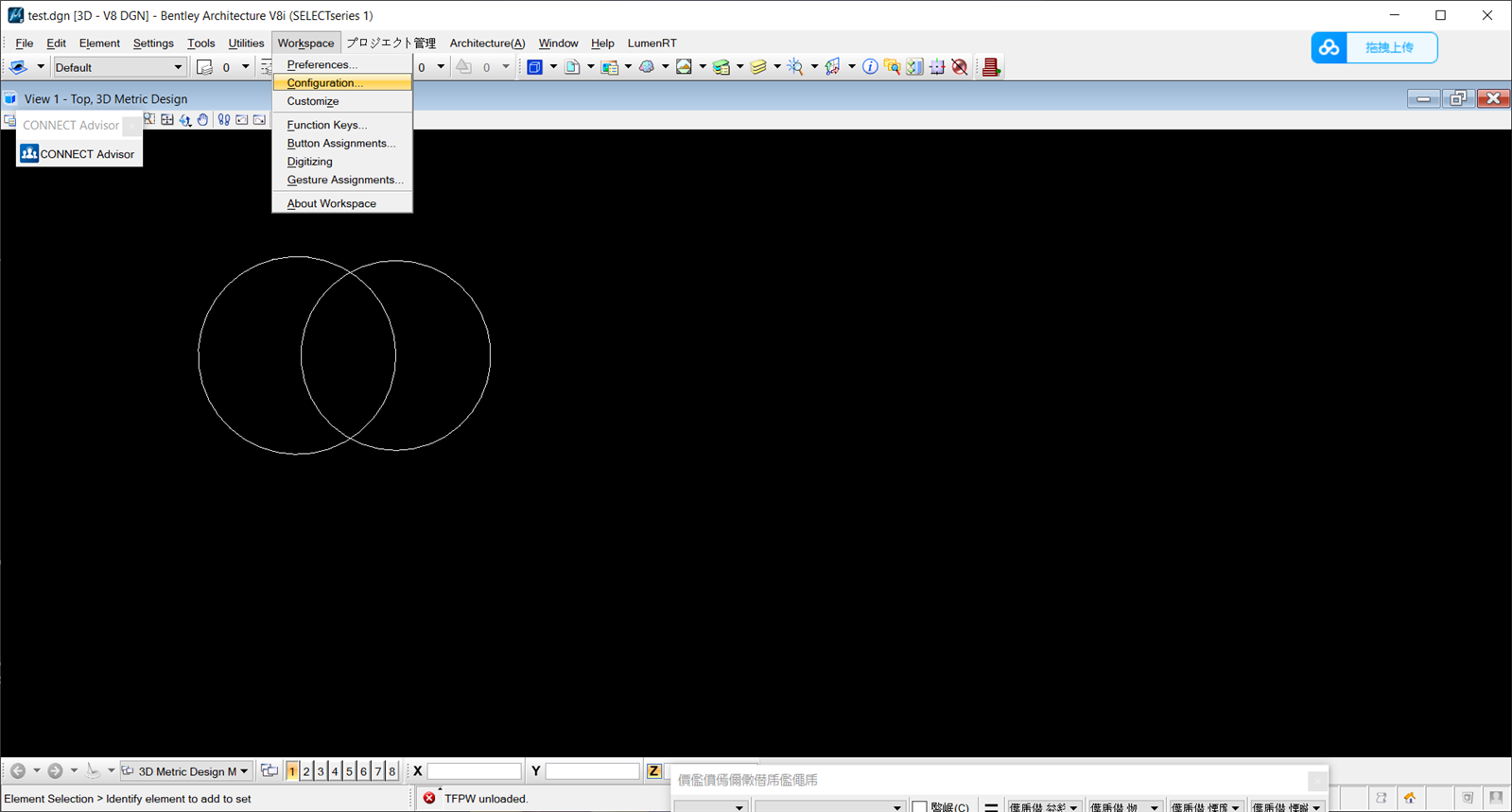

旧BA日本語バージョンのcell位置について紹介します。
Workspace→ConfigurationでConfiguration画面を開きます。

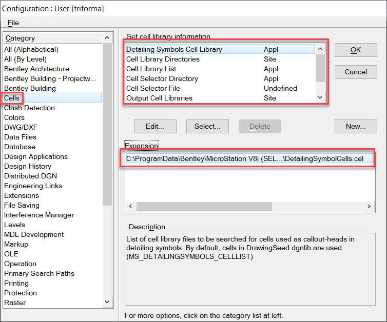

カテゴリの中からCellsを選択しますと、Cellライブラリ情報が確認できます。
