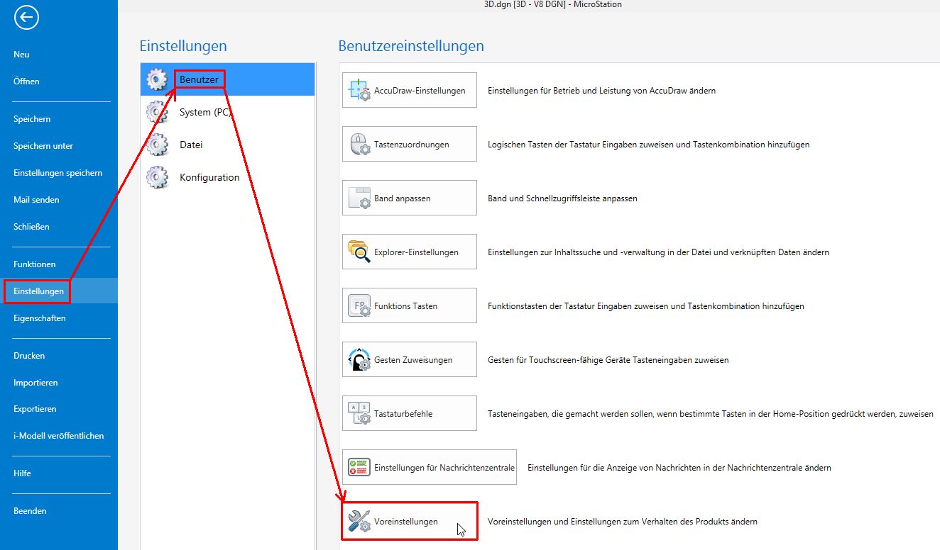

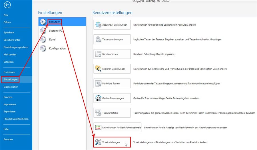

  1. In der geöffneten MicroStation CONNECT Edition in einer geöffneten Zeichnung den Menüpunkt "Datei" in der linken oberen Ecke klicken.
  2. Hier auf der linken Seite sieht man ein Menü mit einer Reihe von Optionen, dort aus dem Menü die Option "Einstellungen" auswählen.
  3. Unter dem linken Bereich "Einstellungen" die Option "Benutzer" auswählen und rechts unter "Benutzereinstellungen" ist die Option "Voreinstellungen" zu finden.

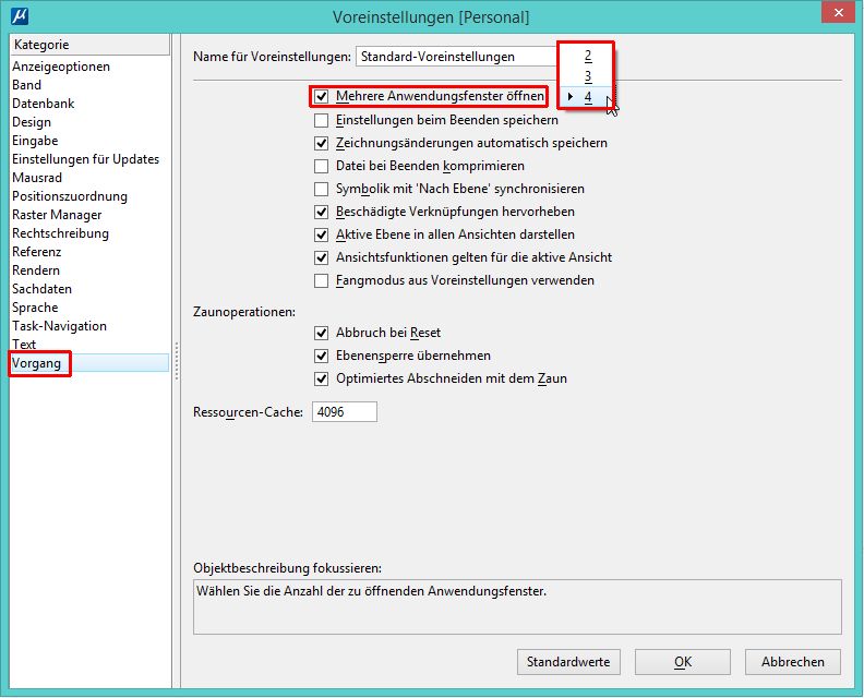

  4. Der "Voreinstellungen"-Dialog wird geöffnet, in welchem man die Option "Vorgang" (Betrieb) auswählen sollte. Hier ist die Einstellung mit der Bezeichnung: "Mehrere Ansichtsfenster öffnen" zu finden. Sobald diese Option aktiviert worden ist, kann auf der rechten Seite die Pull-Down-Box ausgewählt und zwischen 2 und 4 Anwendungsfenstern für die MicroStation-Sitzungen eingestellt werden. Diese Option ist standardmäßig deaktiviert.
  5. Die MicroStation-Sitzung muss neu gestartet werden, damit diese Einstellungsänderung wirksam wird.

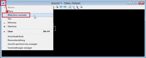

  6. Bei Aktivierung können Sie die Ansichtsfenster zwischen verschiedenen Bildschirmen verschieben, indem man im Steuerungsmenü des Ansichtsfensters "Bildschirm wechseln" auswählt.
