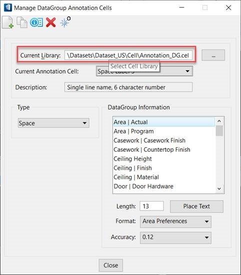

Label Cellを編集する前に、Label Cellの格納場所を下記の方法にて確認できます。
DrawingElement AnnotationManage Annotation Cells
私の場合、ラベルCellは下記の場所にあります。
C:\ProgramData\Bentley\OpenBuildings CONNECT Edition\Configuration\Datasets\Dataset_US\Cell\Annotation_DG.cel

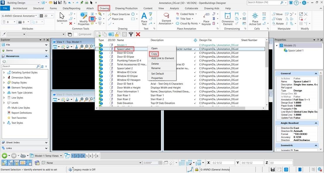

次にC:\ProgramData\Bentley\OpenBuildings CONNECT Edition\Configuration\Datasets\Dataset_US\Cellフォルダを開き、Annotation_DG.celファイルを開きます。

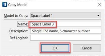

下記の手順でSpace Label1をコピーし、Space  Label3に名前を変更します。
Drawing→Models→Space Label 1を選択、右クリック→Copy
名前変更します。

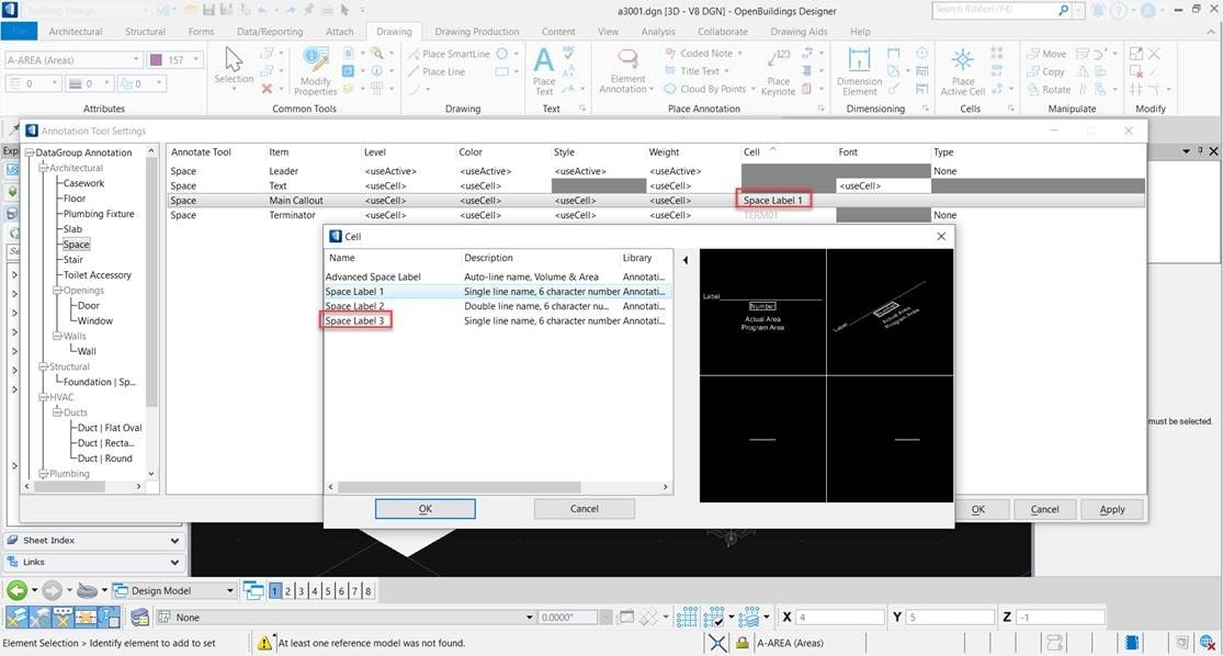

最後に作業ファイルを開き、Space Labelが追加されたかを確認します。
