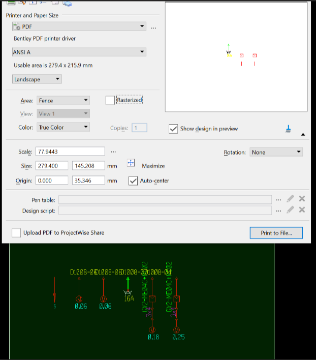

一部の要素が、ビュー上に表示されていますが、印刷すると印刷上表示されません。

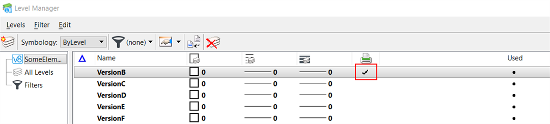

これらの要素は、印刷がオフに設定されている画層にあります。
【解決策】
画層マネージャにてその画層の「Plot」列を表示させていただいて、チェックオンにします。
