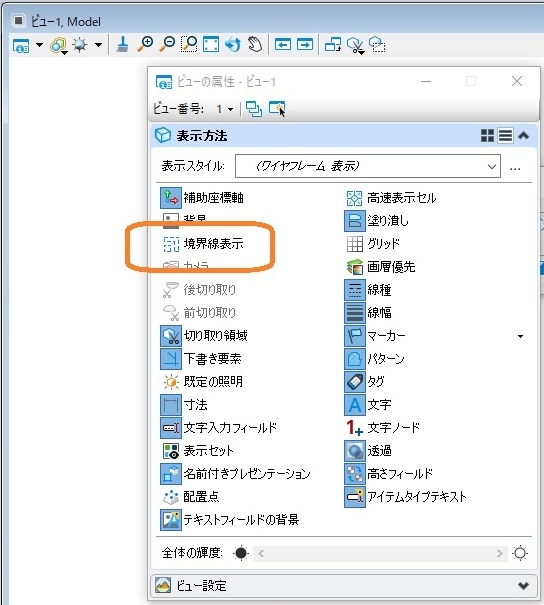

参照ファイルの境界線の一点破線表示を止めたい。
回答
参照ファイルの境界線の一点破線の表示を止めたい場合、マスターDGNファイルのビュー属性の表示項目より、「境界線表示」をオフにします。
