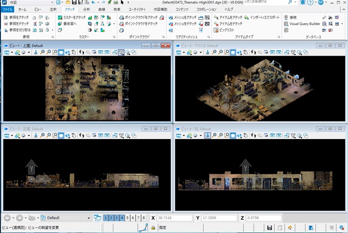

点群のRGB色とは別に表示スタイルを使用し高さ毎の色分け表示が行できます。
ポイントクラウドデータを表示します。

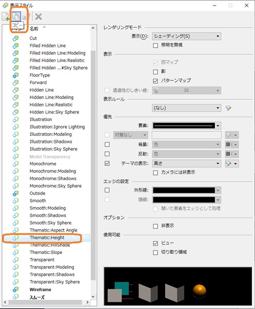

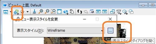

表示スタイルダイアログを表示します。

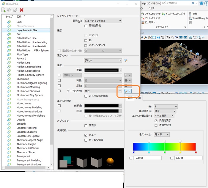

Thematic:Height(テーマ高さ表示)をコピーします。コピーしたテーマの名前を変更します。

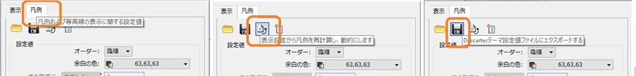

テーマの表示:の表示方法を編集を押します。「凡例を表示」をオンにします。

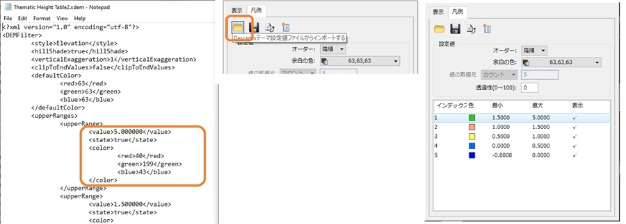

凡例の数値を右クリックし修正します。または、凡例は高さからの自動作成を行い、そのファイルを名前を付けて保存し、メモ帳からXMLの記述を変更して保存し、再度取り込みます。

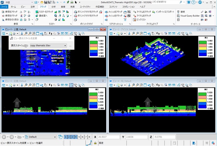

表示スタイルを作成した高さテーマ表示に変更します。
