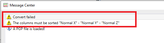

【現象】
XYZ点群データをPODに変換する時に、メッセージセンターで次のエラーメッセージが表示され、変換できません。
The Columns must be sorted: Normal X - Normal Y - Normal Z
【解決策】
XYZ点群データを開き、最後の3つの列が[Normal X - Normal Y - Normal Z]としてソートされるように確保してください。
