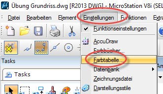

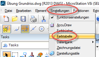

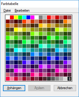

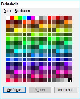

  1. gehen Sie auf „Einstellungen – Farbtabelle" und ändern Sie die Farbe „B" rechts unten.
    (Das B steht für Background)

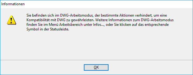

    Diese Änderungen können sie allerdings nur in einer dgn Datei vornehmen. Im DWG Arbeitsmodus können keine Änderungen der Farbtabelle vorgenommen werden.
    Hier erfolgt beim betätigen des Schalters „Anhängen" folgende Meldung:

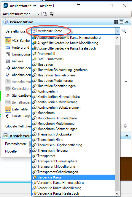

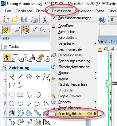

  2. Sie können temporär die Hintergrundfarbe durch wählen eines anderen Darstellungsstils ändern. „Einstellungen – Ansichtsattribute" oder STRG+B
    (Diese Änderungen werden jedoch beim nächsten Speichern zurückgesetzt)

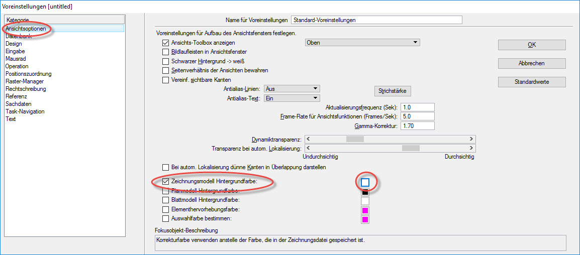

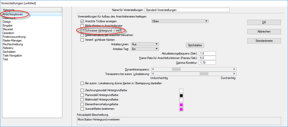

  3. Sie ändern die Hintergrundfarbe für ein Modell

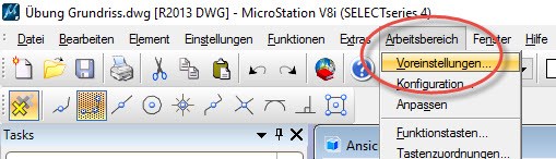

    Gehen Sie hierzu auf „Arbeitsbereich - Voreinstellungen" wählen Sie nun in der Kategorie „Ansichtsoptionen" die Hintergrundfarbe für „Zeichnungsmodell Hintergrundfarbe".
  4. Sie ändern grundsätzlich die Schwarze Hintergrundfarbe auf Weiß.
    (Voraussetzung die Hintergrundfarbe hat die RGB Farbe 0,0,0 oder 255,255,255.)
    Gehen Sie hierzu auf „Arbeitsbereich - Voreinstellungen" aktivieren Sie nun in der Kategorie „Ansichtsoptionen" den Haken bei „Schwarzer Hintergrund -> weiß"
