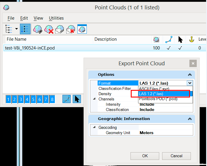

【質問内容】
MicroStationからエクスポートできる点群データの書式は何ですか?
【回答】
MicroStationでは数多くの点群データをインポートすることができますが、エクスポートできる点群データの書式はXYZ、LAS、PODの三つとなります。
エクスポートできる点群データの書式情報はポイントクラウドダイアログにて確認することができます。
ポイントクラウドダイアログ>ファイル>エクスポートよりポイントクラウドをエクスポートダイアログが開きます。
このダイアログで「Format」の項目にてサポートする点群データの書式の種類をご確認できます。
