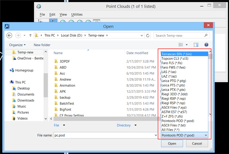

上記の書式情報はポイントクラウドダイアログにて確認することができます。
ポイントクラウドダイアログ>ファイル>アタッチより点群データを選択するダイアログが開きます。
このダイアログの下段に点群データの種類を選択するリストがあり、
これは全てインポートできる点群データの書式のリストとなりますので、確認してください。
