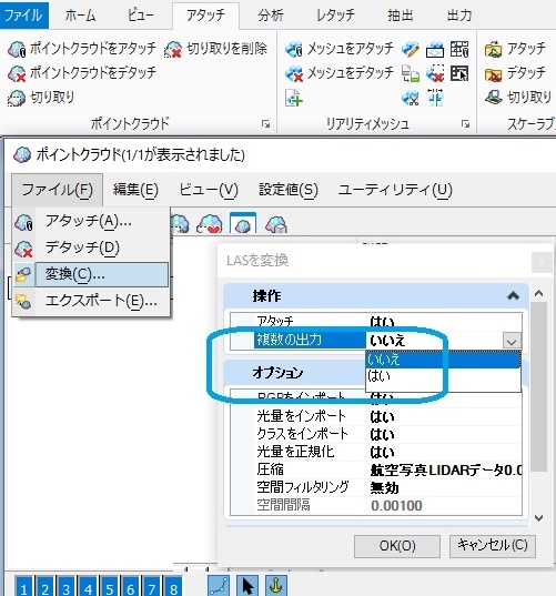

ポイントクラウドダイアログより、ファイルの「変換」にて複数のLASをPODに変換できます。
「変換」を押し、複数のLASを選択します。
ダイアログにて、「複数の出力」で「いいえ」を選ぶと1つのPODに合成されます。
「はい」を選ぶと複数のPODが作成されます。
「OK」を押し、出力フォルダを選択して変換を実行します。
