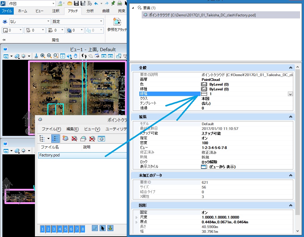

点群の表示点の太さ変更
 プロダクト:MicroStation
 バージョン:10.3
 環境:N/A
 エリア:N/A
 サブエリア:N/A
ポイントクラウドのダイアログより、
ファイル名を選択し、右クリックしプロパティより、表示太さを変更します。
