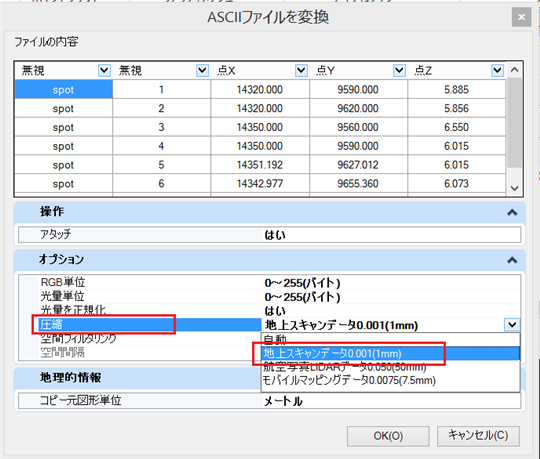

【ご質問内容】
高精度スキャナから入手したtxtデータ(単位:ミリメートル、有効数字:下五桁)をポイントクラウドからアタッチしたが点群が間引かれた形で表示される。
アタッチの際に、単位系を合わせてデータを取り込んだのですが、表示される状態が元データをかなり省略したスカスカの状態となりました。
【解決策】
アタッチ時、「ASCIIファイルを変換」ダイアログにて、「オプション>圧縮」というオプションを「地上スキャンナー0.001(1mm)」に設定していただくと、密なポイントクラウドのデータの表示ができます。
下記イメージをご参照ください。
