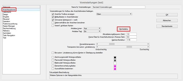

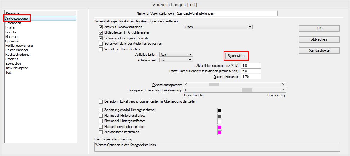

  1. Klicken Sie in der Kategorie "Ansichtsoptionen" des Dialogfelds Voreinstellungen auf die Schaltfläche "Strichstärken".
    Das Dialogfeld Strichstärken-Übersetzung wird geöffnet.

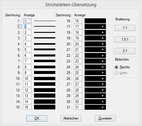

  2. Wählen Sie unter "Bildschirm" den Bildschirm – "Rechts" (primär) oder "Links" (sekundär) –, für den Sie die Darstellungsbreiten einstellen möchten (bei Systemen mit zwei Bildschirmen).
  3. Geben Sie in der Spalte “Zeichnung” für jede Strichstärke, deren Darstellungsbreite Sie ändern möchten, die gewünschte Breite in Pixel in das jeweils zugehörige Feld "Darstellung" ein.
    oder
    Zeichnungsdarstellung einstellen: Wenn Werte allgemein in einem Verhältnis von 1:1 dargestellt werden sollen, klicken Sie auf die Schaltfläche "1:1".
    oder
    Zeichnungsdarstellung einstellen: Wenn Werte allgemein in einem Verhältnis von 1,5:1 dargestellt werden sollen, klicken Sie auf die Schaltfläche "1,5:1".
    oder
    Zeichnungsdarstellung einstellen: Wenn Werte allgemein in einem Verhältnis von 2:1 dargestellt werden sollen, klicken Sie auf die Schaltfläche "2:1".
  4. (Fakultativ) Wenn Sie die Darstellungsbreiten für den zweiten Bildschirm einstellen möchten, wählen Sie den zweiten Bildschirm unter "Bildschirm", und wiederholen Sie Schritt 3.
  5. Klicken Sie auf die Schaltfläche "Zuweisen", um die vorgenommenen Änderungen zu speichern, ohne das Dialogfeld zu schließen.
  6. Klicken Sie auf die Schaltfläche "Zuweisen", um die vorgenommenen Änderungen zu speichern, ohne das Dialogfeld zu schließen.
    Sie kehren dann zum Dialogfeld Voreinstellungen zurück. Die Änderungen werden auf jeden Fall berücksichtigt, ob Sie im Dialogfeld Voreinstellungen dann auf "OK" oder auf "Abbrechen" klicken.

Darstellung (Felder)
Rechts neben jeder Strichstärke (von 0 bis 31 in der Spalte: "Zeichnung") befindet sich ein Feld "Darstellung", in dem die zugehörige Darstellungstiefe auf einen Wert innerhalb des Bereichs 0-63 eingestellt wird. Eine Strichstärke, die die Darstellungstiefe 0 aufweist, ist 1 Pixel breit. Aus diesem Grund werden die Strichstärken für eine Darstellungstiefe von N jeweils mit N+1 Pixel Breite dargestellt.
Rechts neben jedem Feld "Darstellung" wird die tatsächliche Darstellungstiefe für die Strichstärke anhand eines Beispielstrichs (für Ihr System) illustriert. Da im Dialogfeld vertikal nur begrenzt Platz zur Verfügung steht, können die Striche ggf. nicht vollständig dargestellt werden. In diesem Fall wird ein Pluszeichen "+" am rechten Strichende angezeigt.
Bildschirm
Enthält runde Optionsfelder für die Definition des Bildschirms (Rechts/Primär oder Links/Sekundär), auf den sich die Steuerelemente zur Anpassung der Strichstärken-Übersetzungseinstellungen auswirken. Der rechte und der linke Bildschirm können dabei über jeweils unterschiedliche Einstellungen verfügen. Wenn nur ein Bildschirm vorhanden ist, dann erscheint das runde Optionsfeld für den linken Bildschirm grau abgeblendet.
