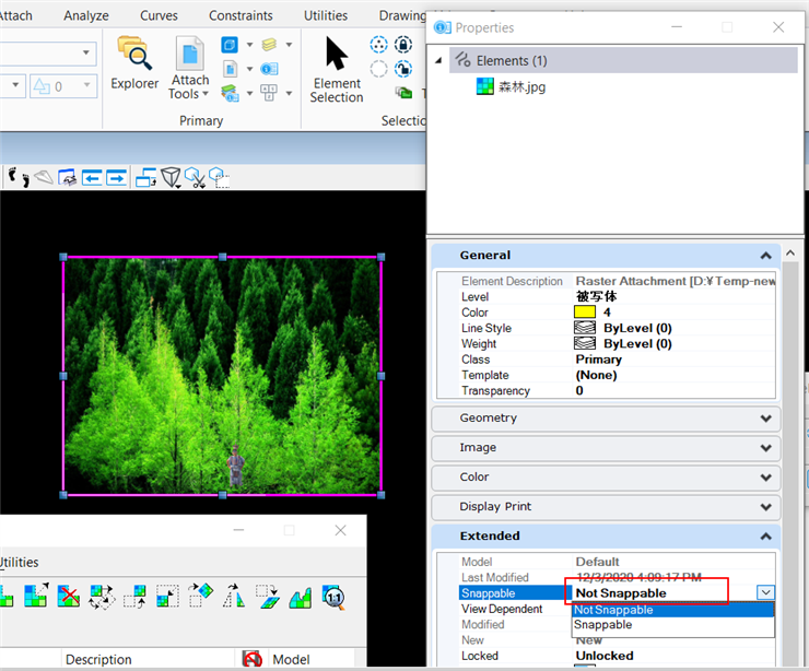

【質問】
ConnectEditionのスナップについて質問です。2004Edithon等ではラスターはスナップできませんでしたが、ConnectEditionではラスターの角がスナップされてしまいます。
スナップしないようにしたいのですが可能ですか。
【回答】
ラスタの属性で「Not Snappable」を設定していただければ、スナップされなくなります。
