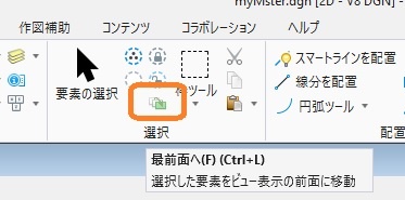

ラスターの上にベクターを表示させたいのですが、CONNECT Editionでは更新の順序にラスターの表示がありません。
【回答】
「最前面へ」(Bring to Front)ツールは要素の表示順序をコントロールできますが、この表示順序(優先度)設定は2次元のモデル空間でのみ使用できます。
3次元のモデル空間の場合、座標値の高さなどでビューの表示される奥行きの順番にて表示されます。
