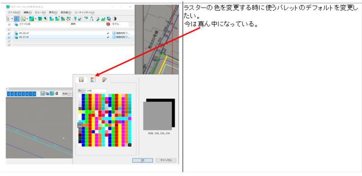

ラスターのカラーテーブルの既存タブを変更する方法
【質問】
ConnectEditionでラスターの色を変更時に添付ファイルのように真ん中のタブがデフォルトになっています。
カラーパレットのタブ(一番左)をデフォルトに変更できますか。
【回答】
MicroStation CONNECT Editionからは以下操作したら、
カラーパレットのタブ(一番左)をデフォルトに変更できます。
カラーパレットのタブ(一番左)をクリックし選択状態にし「設定値を保存」(Save Settings)をクリックします。
