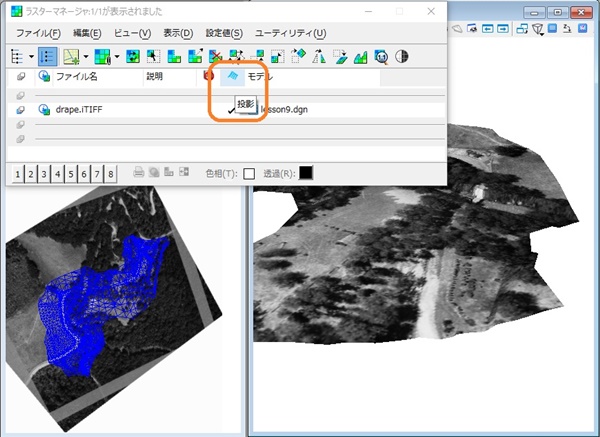

LANDXMLのインポートなどで作成した地形サーフェス上に画像イメージを張り付けたい。
処理の手順
ラスターマネージャダイアログより画像ファイル名を選び「投影」をオンにします。

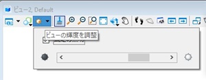

ビューの表示が暗い場合、ビューの明るさを調整してください。

地形を構成する三角形の辺の長さの比率により、ラスターマネジャーの「投影」が使用できない場合、
画像をテクスチャーとして「上から投影」にて入りつける事ができます。
