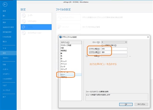

Step1: 設定>ファイル>デザインファイルの設定 でビューのピクセル縦と横の出力比率を調整します。例:ピクセル幅1223:ピクセル高871
Step2: ウィンドウ領域で出力する画面範囲が最大になるように調整します。

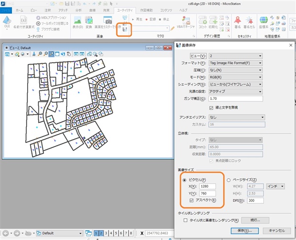

Step3: ユーティリティタブより、「画像保存」を選択します。出力ピクセルサイズを入れます。
Step4: 「保存」します。
もし、画像が白くなった場合には、ガンマー補正値を下げてください。リアリティモデルが荒く表示される場合には、タイル状レンダリングをオンにしてください。
