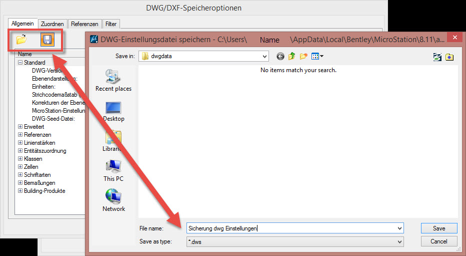

Option 1 - Speichern

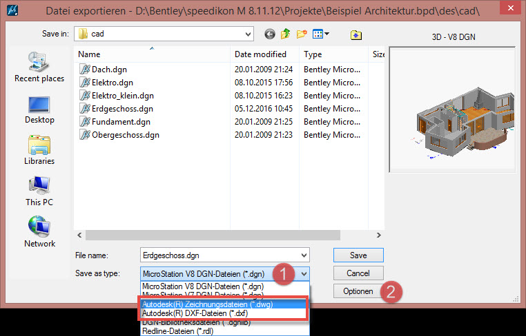

  1. Gehen Sie zu Datei - Speichern unter oder Datei - Exportieren. In beiden Fällen öffnet sich die Maske zur Auswahl von Speicherort und Dateiname und - Format.
  2. Wählen Sie beim Dateiformat dwg oder dxf und öffnen über den Schalter Optionen die Speicheroptionen.
  3. Treffen Sie Ihre Einstellungen.
  4. Über den Speichern Knopf gelangen Sie zur Maske in der Sie den Dateinamen vergeben und den Speicherort auswählen können.
  5. Diese*.dws Datei können Sie nun sichern und an Andere zum Importieren weitergeben.

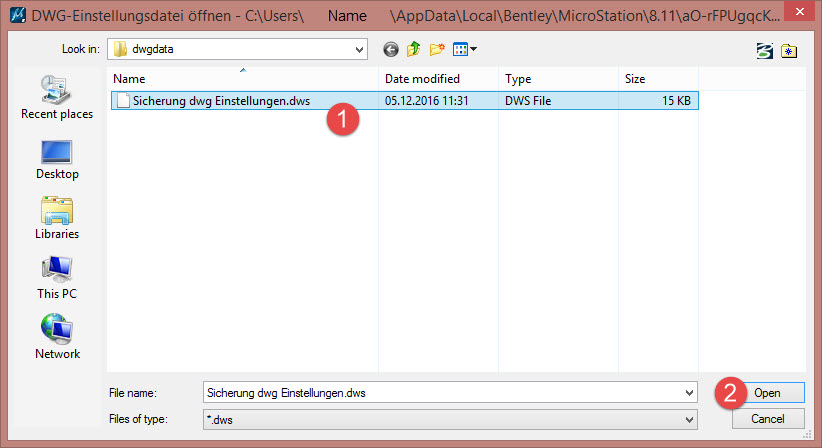

Option 2 - Importieren
  1. Gehen Sie zu Datei - Speichern unter oder Datei - Exportieren. In beiden Fällen öffnet sich die Maske zur Auswahl von Speicherort und Dateiname und - Format, siehe oben.

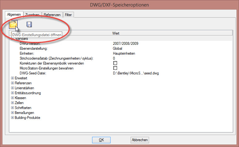

  3. Über den Knopf DWG-Einstellungsdatei öffnen gelangen Sie zu der Maske in der Sie eine *.dws Datei auswählen können.
  4. Nachdem Sie die Datei geöffnet haben ändern sich die Einstellungen gemäß der geöffneten Datei.
    Bitte beachten:
    Es empfiehlt sich vor dem Import einer fremden Datei die eigenen Einstellungen zu sichern und zu speichern!
