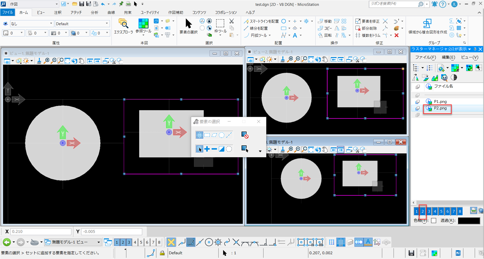

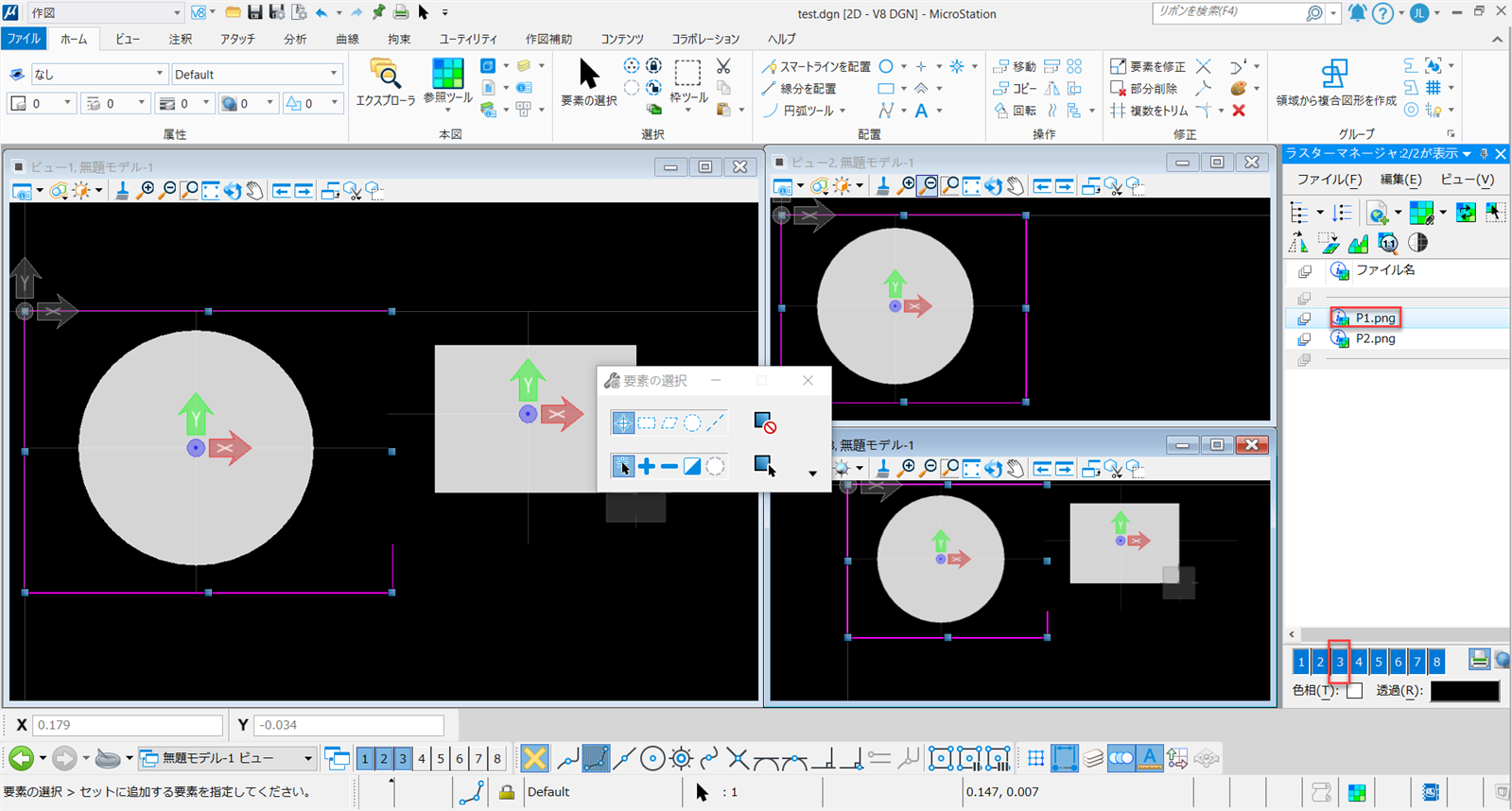

ラスターマネージャではラスターを各ビューで表示・非表示を設定する方法があります。
例としては、丸と四角の二つのラスターをビュー1で全部表示させます。
ビュー2で丸のラスターのみ表示させます。
ビュー3で四角のラスターのみを表示するよう設定します。

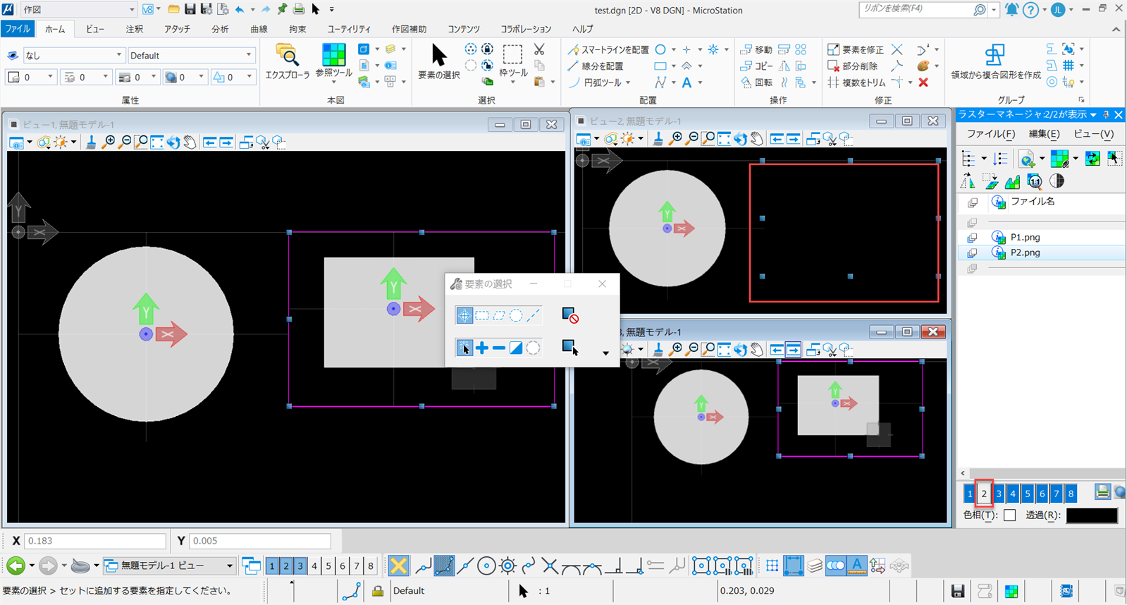

ビュー1:ディフォルトで追加されたラスターは各ビュー表示されますので特に設定することがありません。
ビュー2:四角のラスターをラスターマネージャから選択し、ラスターマネージャの下にあるビュー2をオフに設定しますと、ビュー2で丸のラスターのみが表示されます。

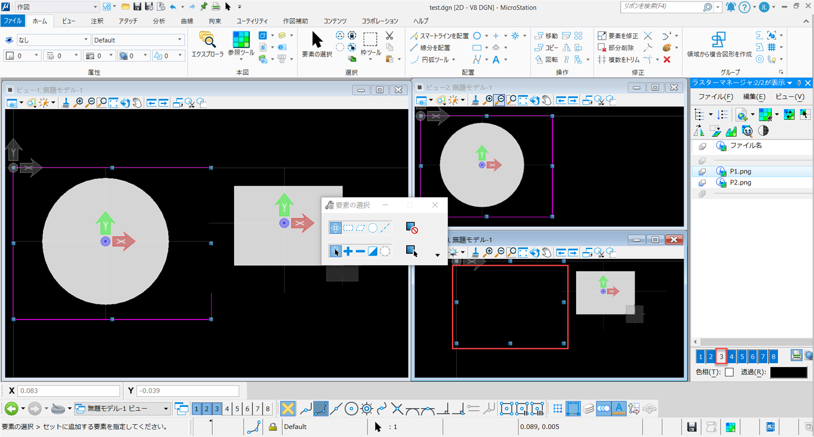

ビュー3:丸のラスターをラスターマネージャから選択し、ラスターマネージャの下にあるビュー3をオフに設定しますと、ビュー3で四角のラスターのみが表示されます。
