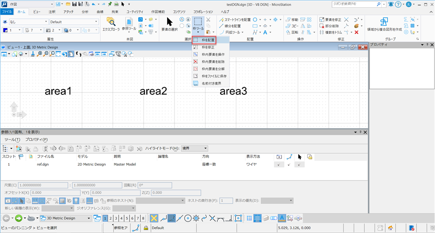

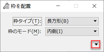

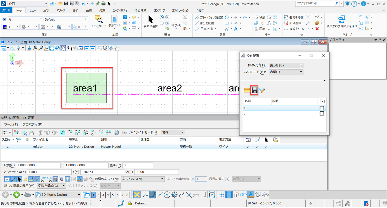

下記のように三つのテキストエリアを含めている参照ファイルをアタッチしました。 次に枠を配置ツールをクリックし、三角のボタンを押します。

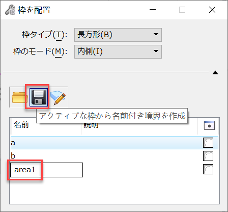

area1を囲んでからアクティブな枠から名前付き境界を作成で名前を付けます。

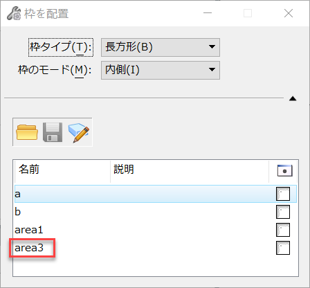

同じ方法でarea3を対応します。

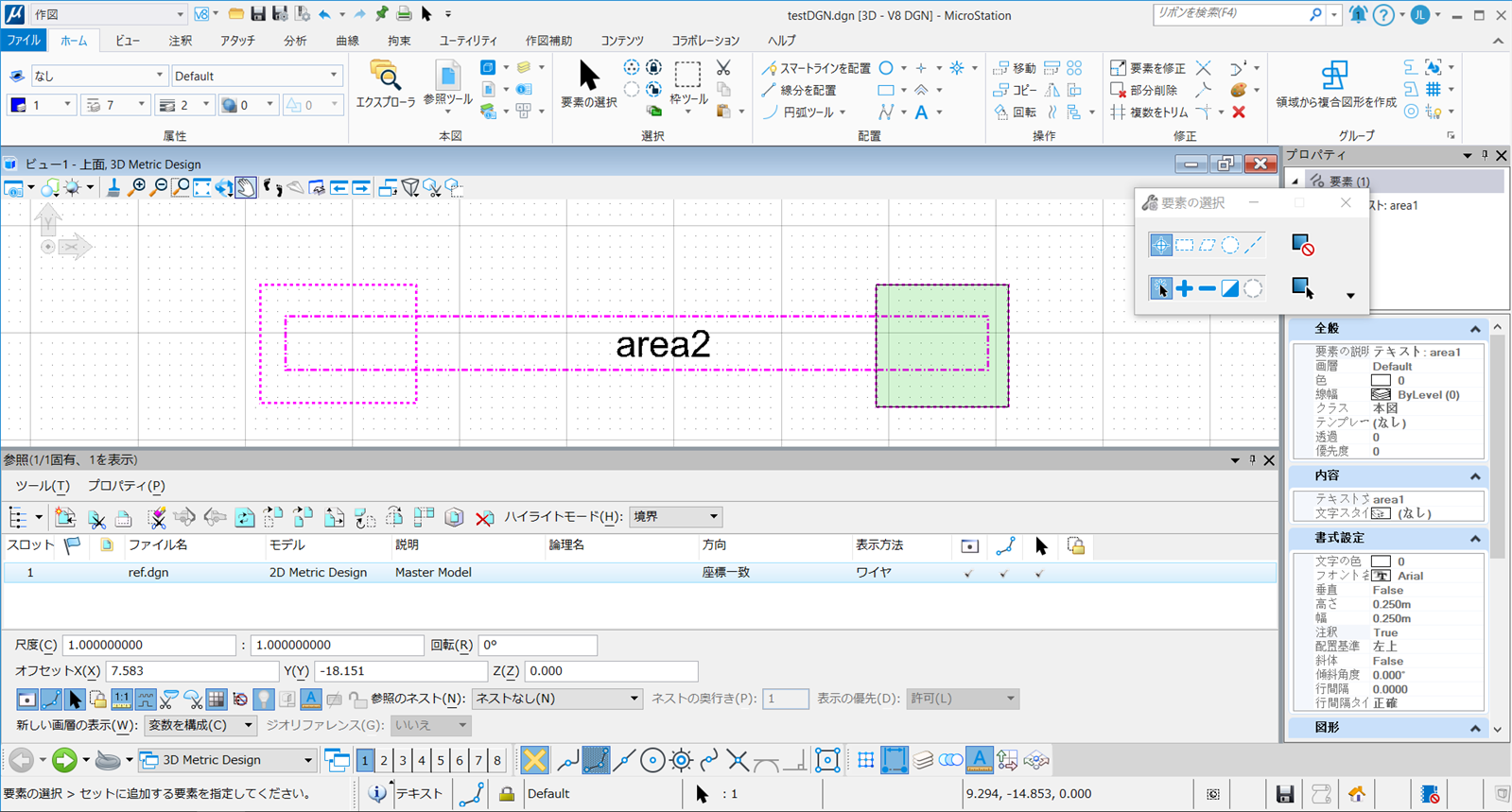

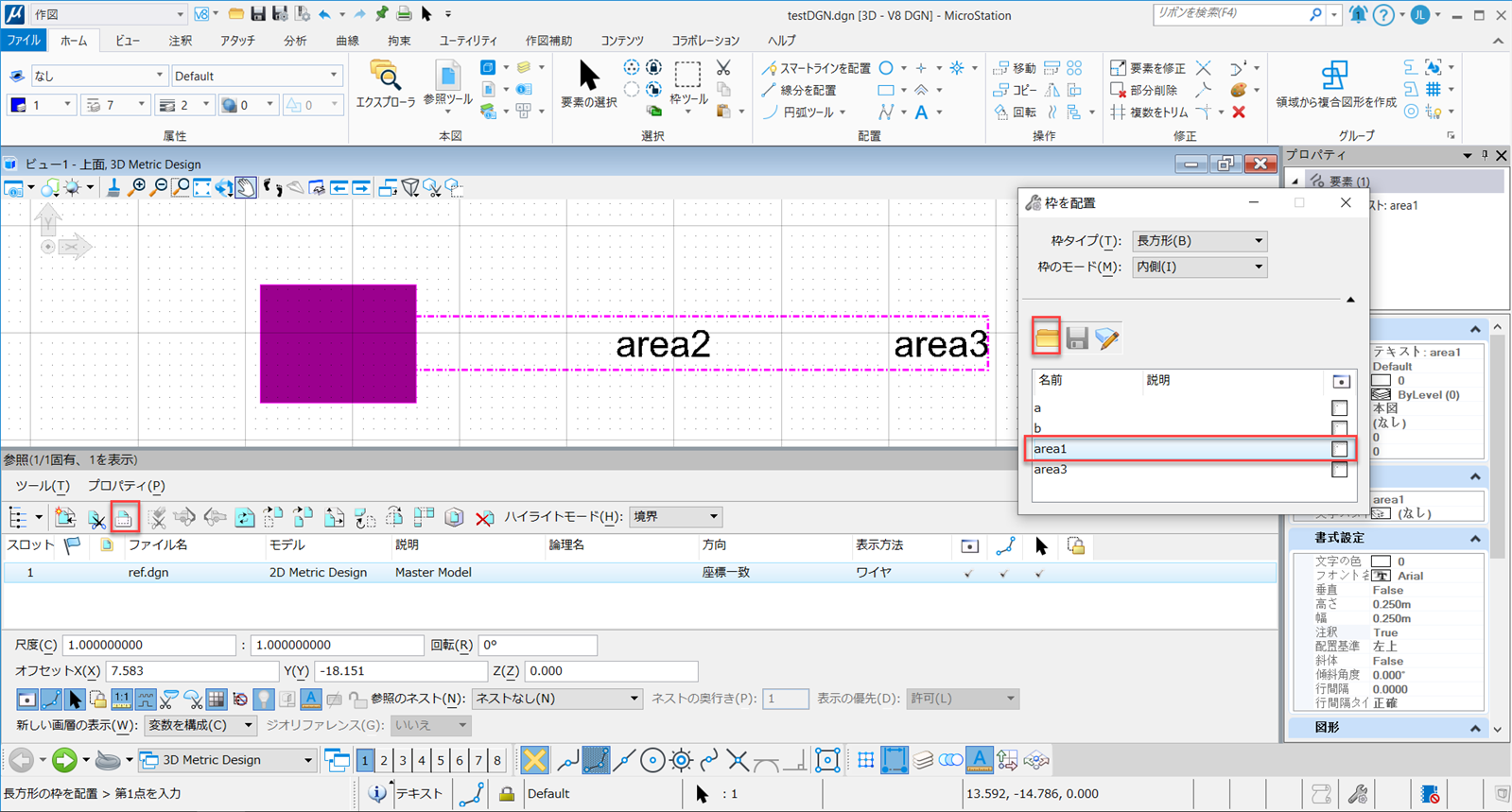

次に枠ツールを開き、area1を選択し、黄色いフォルダをクリックします。その後、参照をマスクボタンをクリックしますと、
area1がマスクされます。同じ方法でarea2もマスクされます。
