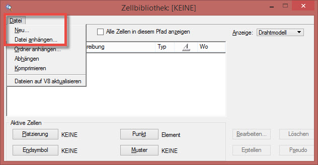

  2. Öffnen Sie über das Menü Element – Zellen die Maske Zellbibliothek.
    - Wenn noch keine Zellbibliothek vorhanden ist, müssen Sie eine anhängen oder erstellen.
    - Gehen Sie hierzu in dieser Maske auf Datei – Neu. Sie kommen in die Maske Zellbibliothek erstellen. Geben Sie einen Namen und ein Verzeichnis für Ihre Bibliothek an und bestätigen Sie mit Sichern.
    - Oder Sie wählen das Verzeichnis in dem Ihre Bibliotheken abgelegt sind, suchen sich die aus in die Ihre Zelle eingefügt werden soll und bestätigen mit Öffnen.

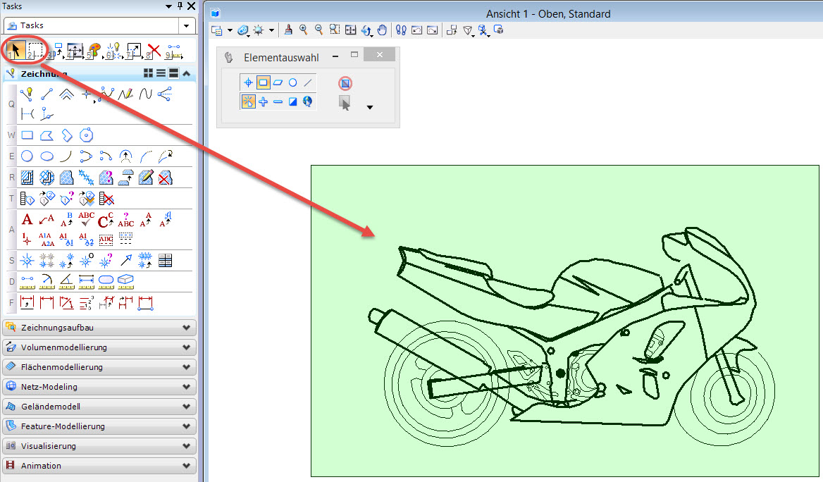

  3. Platzieren Sie anschließend einen MicroStation Zaun um den gewünschten Bereich bzw. markieren Sie mit  der Elementauswahl die gewünschten Elemente.

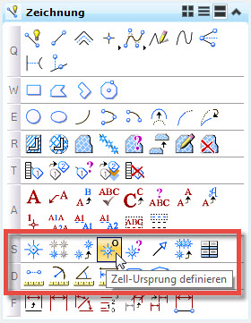

  4. Wählen Sie die Funktion Zellursprung definieren aus der Toolbox Zellen. Geben Sie einen Zellursprung an. Mit dem Zellursprung können Sie den Punkt festlegen, an dem Sie die Zellen beim Platzieren wieder „anfassen" möchten, der Bezugspunkt.

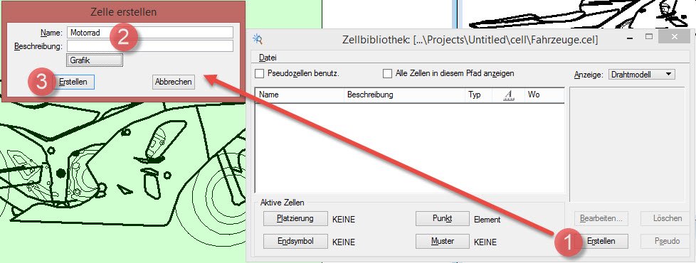

  5. Nun ist in der Maske Zellbibliothek der Schalter Erstellen Schwarz geworden, d.h. Sie können die Grafik nun abspeichern.
  6. Geben Sie in der Maske Neue Zelle erstellen einen Namen und ggf. eine Beschreibung an und bestätigen Sie mit Erstellen.

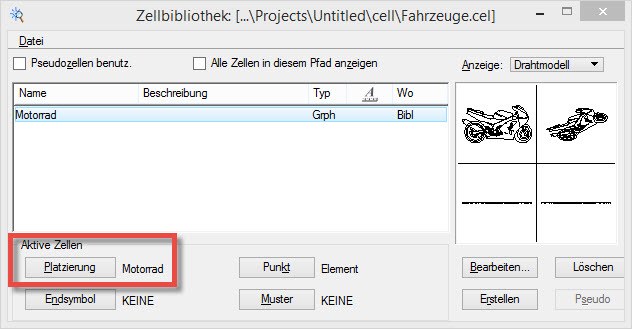

  7. Zum Platzieren dieser Zelle drücken Sie den Schalter Platzierung und Ihre Zelle hängt am zuvor definierten Zellursprung an Ihrem Curser und kann angesetzt werden.
