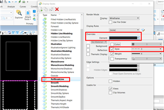

【方法】
一つのDisplay Style(表示スタイル)を新規定義して、Overrides Elementの線種を八千に設定します。

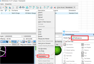

すべての参照モデルのPresentationをこのDisplay Styleに設定すればいいです。
参照ファイルに表示スタイルを設定するには、参照ダイアログですべてのファイルを選択して右クリックするとPresentationより一度選択すればすべての参照ファイルを設定できます。
