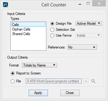

Cell Counter ist ein Dienst, der eine Reihe von Möglichkeiten bietet Zellen, die in Ihrer Zeichnung platziert sind, zusammenzufassen.
Erforderliche Schritte
  1. Laden Sie sich die "CellCounter_031607.exe" von der Webseite herunter und entpacken Sie sie mit Doppelklick.
  2. Speichern Sie cellcounter.ma in Ihrem MicroStation Installationsverzeichnis unter …\MicroStation\mdlapps
  3. Öffnen Sie den Cell Counter über Extras - Tastatureingabey Bitte geben Sie ein: MDL LOAD CellCounter - Enter
    Oder öffnen über
    Extras - MDL-Anwendungen - bei Verfügbare Applikationen den Cell Counter markieren - Laden
Im Dialog, der sich dann öffnet, können Sie folgende Kriterien einstellen:
Input = was soll gesucht und gezählt werden
- Der Typ Zelle, der gezählt werden soll, Cells = normale Zellen , Orphan Cells = namenlose Zellen , Shared Cells = Pseudozellen
- Ob Sie in Ihrem aktiven Modell suchen möchten oder allen Modellen der dgn, einem Auswahlsatz (Selection Set) oder über einen Zaun mit den verschiedenen Kriterien.
- Referenzen können bei der Suche einbezogen werden
Output = wie sollen die Daten ausgegeben werden
- Summe nach Name oder nach Attribut
- Ergebnis am Bildschirm angezeigt oder als txt Datei in einem Ordner, den man auswählen kann
Mit Apply wird die Anwendung mit den eingestellten Kriterien ausgeführt.
