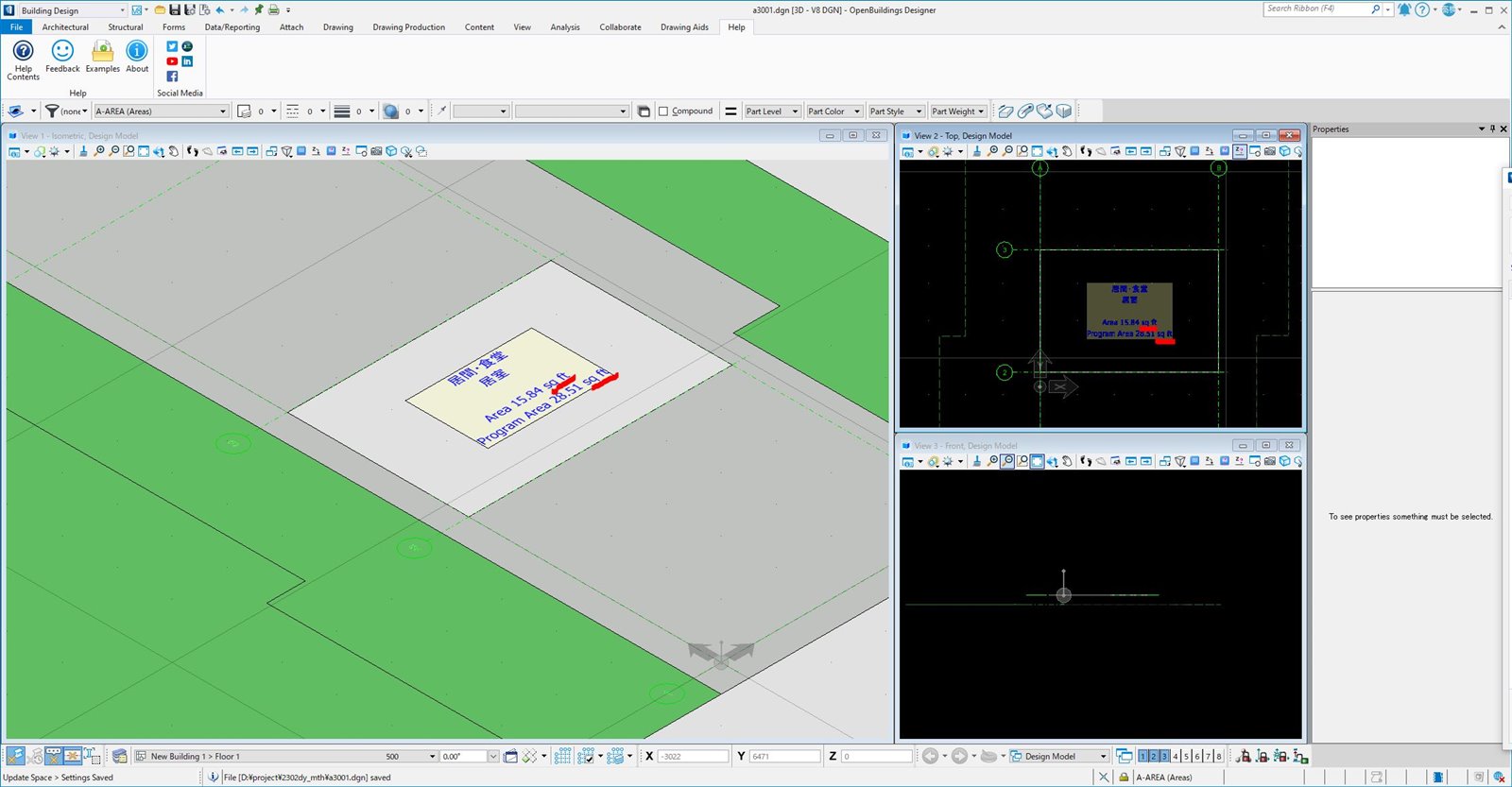

ディザインファイルで作業単位をmに設定してもAreaを配置すると単位はftのまま、mになりません。
【原因】

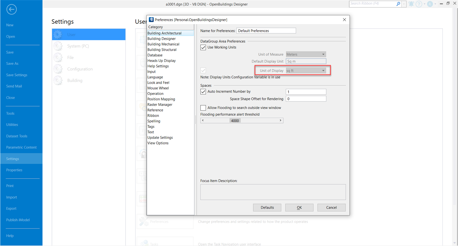

Unit of Displayはsq ftになっているからです。

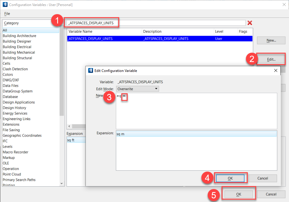

Settings→Configuration→Configuration Variables画面を開きます。
_ATFSPACES_DISPLAY_UNITSを検索し、編集→値を sq mに変更し、OKボタンを押します。
ソフトを開きなおしますと、設定が完了になります。

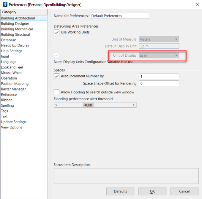

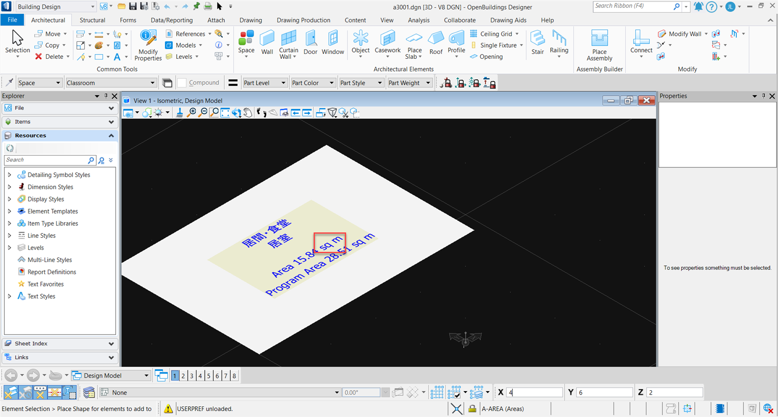

再度Perference画面を確認しますと、Unit of Displayはsq mに変更されました。
