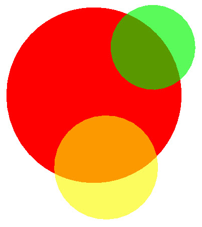

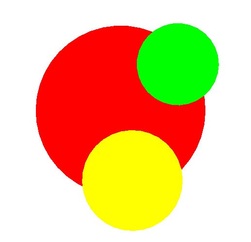

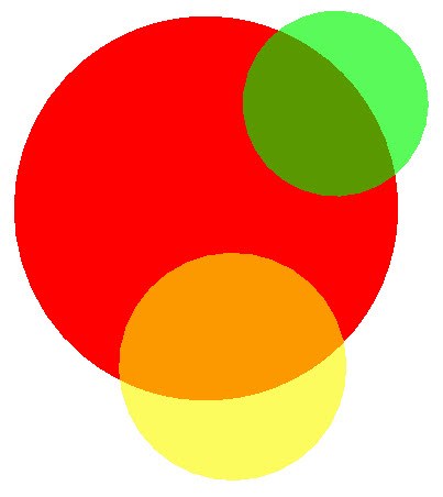

Wie kann man erreichen, dass man bei einer Zeichnung alles erkennen kann, wenn man eine Füllfläche über andere Flächen, Elemente, Schraffuren, … darüberlegt?
Hintergrundinformation
Wenn man Elemente füllt sind diese in der Regel zu 100% mit Farbe gefüllt.
Man kann Flächen aber eine Transparenz mitgeben, zu finden in der Toolbox Attribute, wo auch die Ebene, Farbe, Strichart und -stärke enthalten ist.

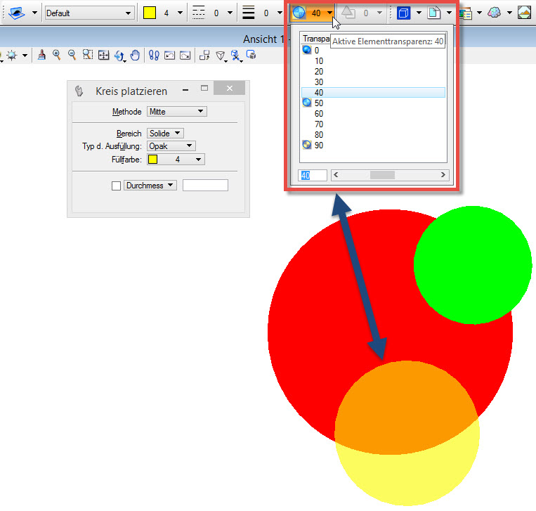

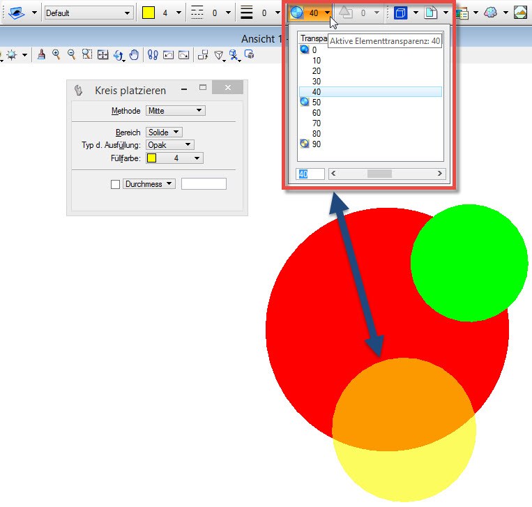

Option 1 - direkt bei der Eingabe
  1. Treffen Sie Ihre gewünschten Einstellungen um das gefüllte Element zu platzieren.
  2. In der Toolbox Attribute gibt es die Möglichkeit dem Element eine Aktive Elementtransparenz mitzugeben.
  3. Beim Platzieren wird das Element gleich mit der eingestellten Transparenz abgesetzt.

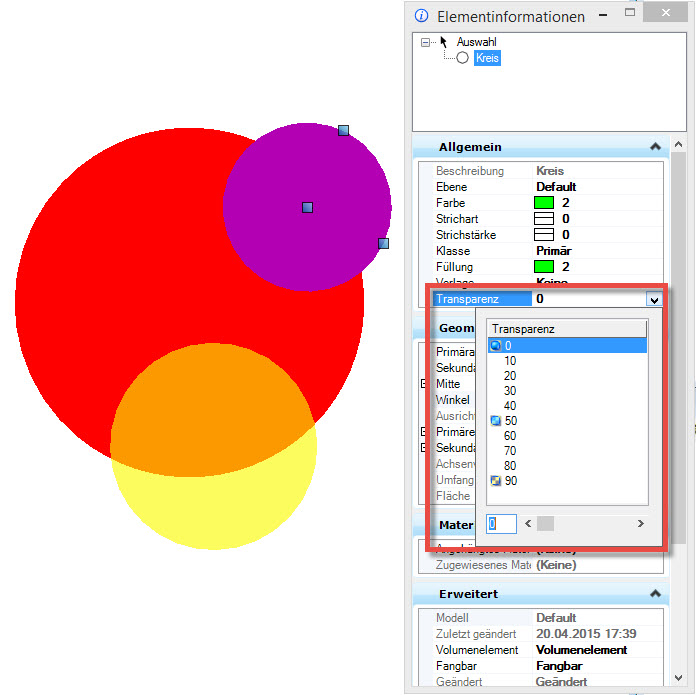

Option 2 - nachträglich
  1. Das Element ist bereits platziert und soll im Nachhinein transparent werden.
  2. Wählen Sie Elementinfos in der Toolbox Primäre Funktionen
  3. Wählen Sie das Element mit Rechtsklick aus
  4. In der geöffneten Dialogbox, Karteireiter Allgemein können Sie nun die Transparenz des Elementes verändern
  5. Die Veränderung wird direkt übernommen.
