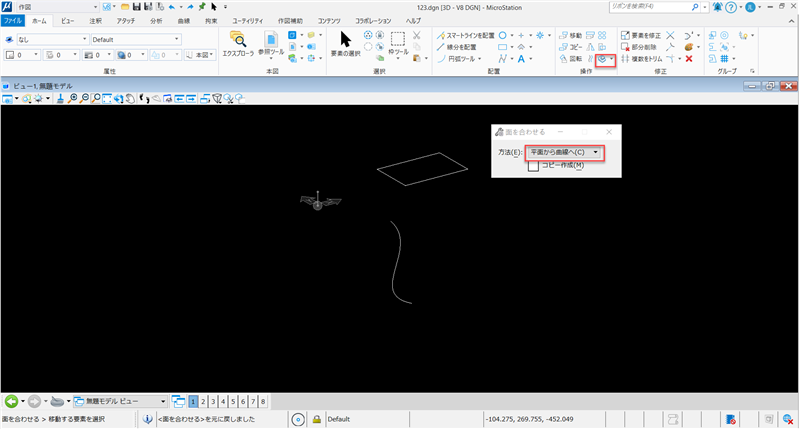

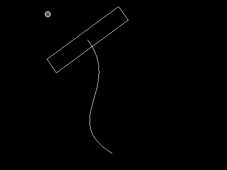

一つの平面を一つの曲線の端点の接線に垂直な位置に移動する方法について
まず、平面と曲線を配置します。次に面を合わせるツールを開き、平面から曲線へを選択します。
次に、平面要素、曲線の順番でせんたくすれば、移動できます。
