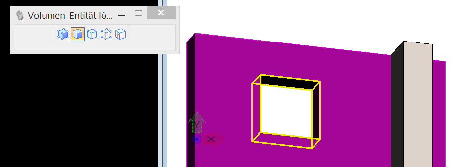

Volumenelement > ein Rechteck wird auf der Oberfläche platziert
Funktion: Volumenelemente durch Kurven ausschneiden > ein rechteckiges Loch wird ausgeschnitten;
Funktion: Volumen-Entität löschen (Modus: Fläche) - das ausgeschnittenes Loch kann nicht gelöscht werden.
In dem Fall von einem zylindrischen Loch (das selbe wie mit dem Rechteck wird mit einem Kreis durchgeführt)
funktioniert das - das Loch wird gelöscht.XXXXXXX
Problemlösung
Das rechteckige Loch kann auch gelöscht werden, alle vier Flächen müssen mit der Strg-Taste ausgewählt werden,
wie auf dem Screenshot unten gezeigt wird. Ansicht muss da gedreht werden, um alle Flächen anzuklicken.
