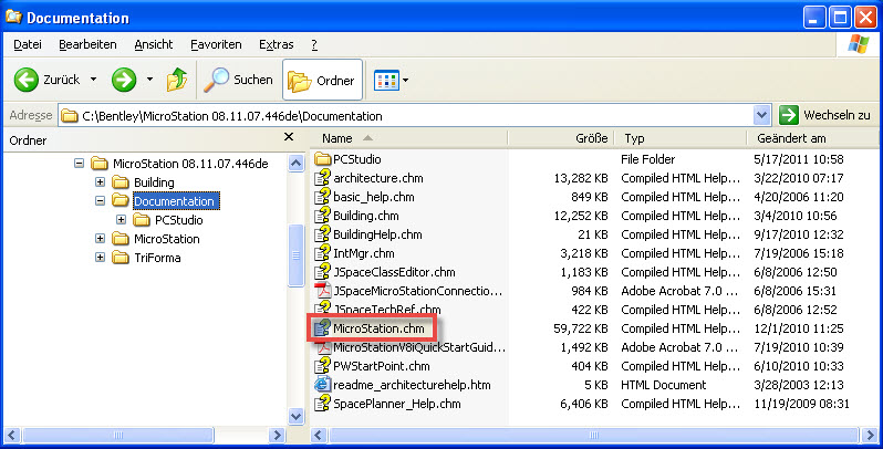

  1. Wenn Sie eine zip-Datei erhalten, führen Sie diese Datei aus und wählen ein Verzeichnis aus, in das Sie die Datei entzippen möchten. Sollte die entpackte Datei einen anderen Namen haben als MicroStation.chm, z.B. mit der Versionsnummer oder DE ergänzt, benennen Sie diese entsprechend um!
  2. Schließen Sie alle offenen MicroStation Anwendungen.
  3. In Ihrem MicroStation Installationsverzeichnis finden Sie einen Ordner Documentation. Benennen Sie die dort befindliche Datei MicroStation.chm um (oder löschen Sie die Datei).
  4. Verschieben Sie die neue MicroStation.chm Datei in den Ordner Documentation Ihrer MicroStation Installation.
