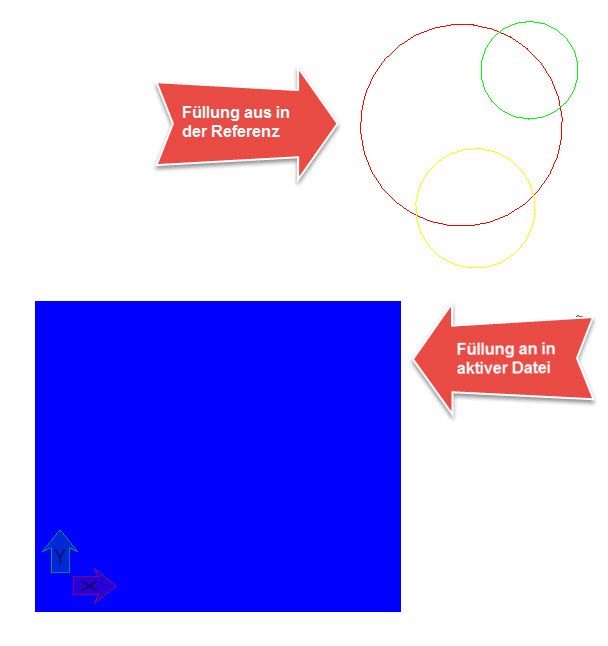

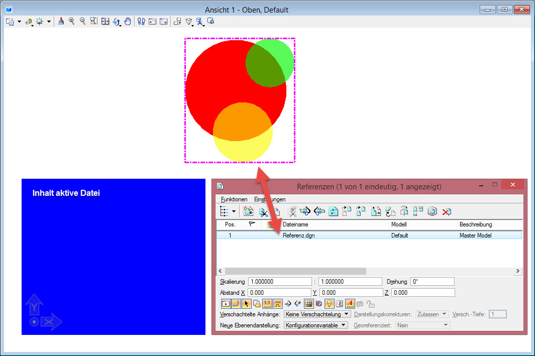

Wie kann man einstellen, dass die Füllungen in der aktiven Datei angezeigt werden, nicht aber in der Referenz?
Problemlösung
Man kann bei der Referenz die Darstellung verändern und die Füllung herausnehmen.
Gehen Sie folgendermaßen vor:

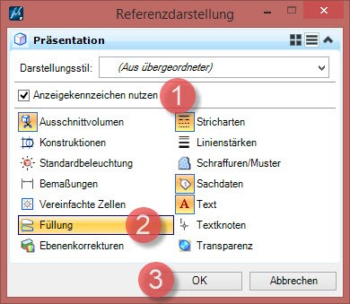

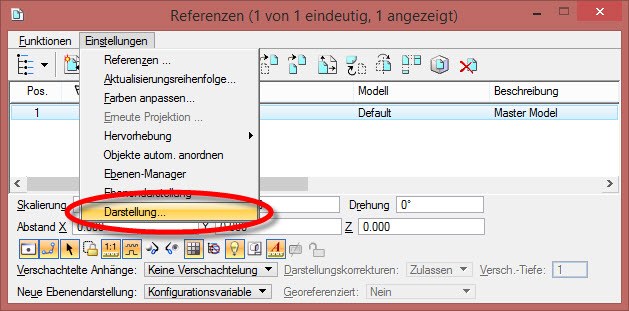

1. Markieren Sie im Referenz Manager die entsprechende Referenz
2. Wählen Sie im Menüpunkt Einstellungen - Darstellung
3. aktivieren Sie den Haken bei Anzeigekennzeichen nutzen und schalten Sie die Option Füllung einmal an und wieder aus. Bestätigen Sie diese Einstellung mit OK
4. An der Einstellung Ihrer aktiven Zeichnung hat sich nichts geändert, in der Referenz werden die Füllungen nun nicht mehr dargestellt.
