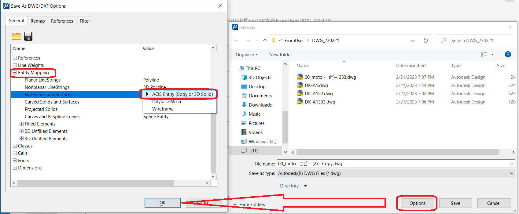

DGNでは全てスマートソリッドですが、DWG変換(名前を付けて保存)するとメッシュになる事象が発生しています。
スマートソリッドとメッシュが混在します。原因は何でしょうか?
【原因と解決策】
DWGに保存するときに、Optionsボタンを押します。
Save As DWGDXF Options」ダイアログにて
General> Entity Mapping> Flat Solids and Surfacesを既存値の「Polyface Mesh」から
ACIS Entity (Body or 3D Solid)」に変更していただくと、
生成されたDWGファイルにスマートソリッド要素はスマートソリッドを維持されます。
