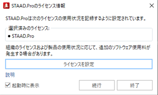

STAAD.Proのアイコンをダブルクリックすると、以下のように「STAAD.Proのライセンス情報」ダイアログが表示されます。「ライセンスを設定」をクリックします。
注意:本ダイアログの「起動時に表示」にチェックを外すと、次回STAAD.Proを起動するとき、本ダイアログがスキップされ、STAAD.Proの初期画面へ進みます。

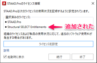

「STAAD.Proライセンス設定」ダイアログにて「Structural SELECT Entitlements」にチェックを入れ、「承認」ボタンをクリックすると、本ダイアログが閉じて、「STAAD.Proのライセンス情報」に戻ります。
「STAAD.Proのライセンス情報」ダイアログに以下のように「Structural SELECT Entitlements」が追加されたことを確認できます。「続行」ボタンをクリックすると、STAAD.Proの初期画面へ進みます。

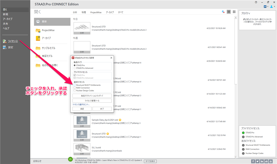

方法2:STAAD.Proの起動画面より
「ライセンス」をクリックすると、方法1に記載される「STAAD.Proライセンス設定」ダイアログを起動することができます。「Structural SELECT Entitlements」にチェックを入れ、「承認」ボタンをクリックし、進めてください。
