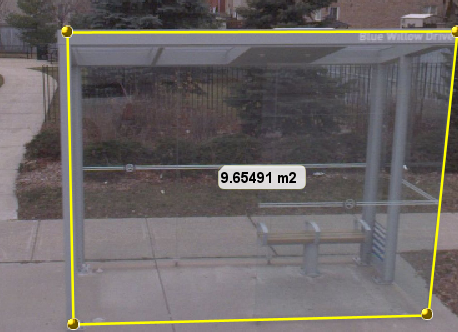

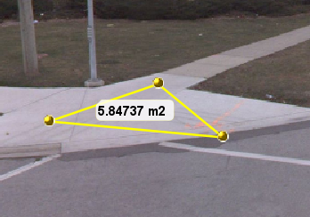

1. 自由領域
自由に点を選択し、最後にダブルクリックをして領域を決定し測定

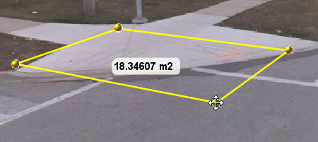

2. Free rectangular area measurement with 3 points
矩形領域を3点で指定し測定
3. 2点での垂直長方形領域
2点で矩形領域を指定し測定
垂直構造物に対して用いられる
4. 3点での垂直長方形領域
3点で矩形領域を指定し測定
こちらも垂直構造物に対して用いられる
5. 水平方向の端の2点と1交点での垂直長方形領域
こちらも3点で矩形領域を指定し測定
垂直構造物の測定に用いられる
4.との違いは最初の2点が水平方向のみの指定となること

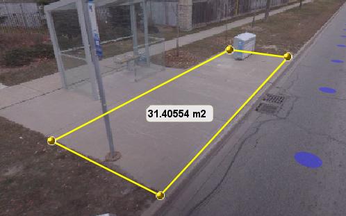

6. 水平長方形領域
3点で、水平方向の矩形領域の測定

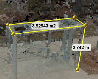

7. 地面との水平な4点による矩形領域
地面と矩形領域の3点の計4点を選択して、地面からの高さと矩形領域の面積を測定
8. 地面との自由水平領域
こちらも地面と矩形領域の3点の計4点を選択して、地面からの高さと矩形領域の面積を測定
7.のように矩形領域は水平方向で固定されず自由度が高い
