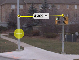

2点間の最短距離を測定
2点間の垂直、水平距離を測定
2点間の垂直、水平、最短距離を測定

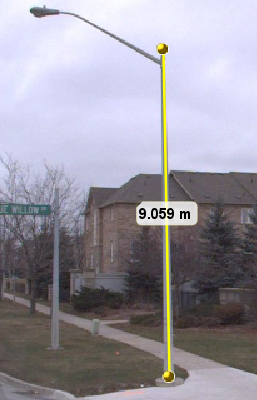

2点間の垂直距離を測定

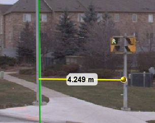

2点間の水平距離を測定
最初に参照ラインを引き、そこのラインからの垂直距離を測定

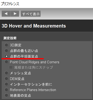

最初に参照面をクリックし、そこからの垂直距離を測定
測定方法を "点群の平坦面交点" に設定していると参照面を選択し易いです。
始点に測定したい対象物、2点目に地面を選択し、垂直距離を測定
