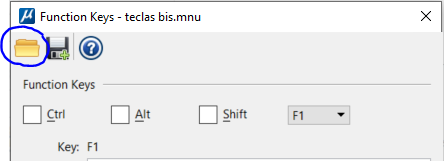

Estoy utilizando un menú de teclas de función personalizado 'xxx.mnu'. Funciona bien una vez que he adjuntado el archivo, sin embargo cada vez que reinicio Microstation no carga el menú de teclas de función y lo tengo que volver a cargar.

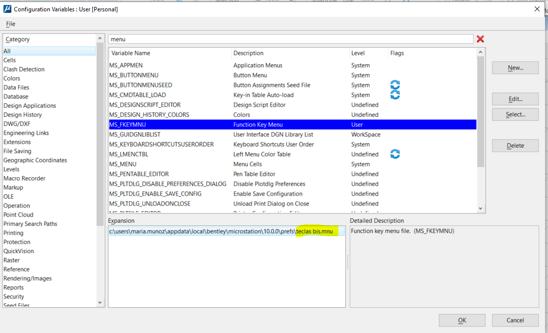

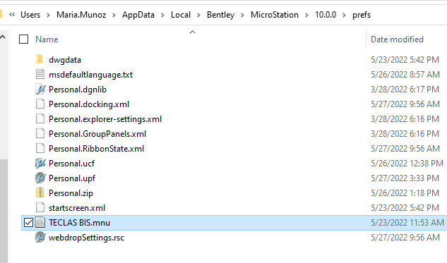

Añade el archivo "xxx.mnu" a la carpeta prefs y apunta a él a la Variable de Configuración (MS_FKEYMNU) a : C:\User\User.Name \AppData\Local\Bentley\MicroStation\10.0.0\prefs
