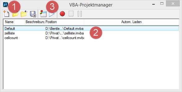

  1. Speichern Sie die Datei ab.
  2. Öffnen Sie Extras - Makro - Projekt Manager
  3. Projekt laden - navigieren Sie zu Ihrer gespeicherten Datei "Beispiel.mvba" - Öffnen
    -> Das Makro ist nun geladen und fertig zum Einsatz.

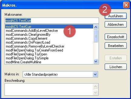

  4. Markieren Sie ein Makro und über das große "Play" Symbol im Projekt Manager gelangen Sie zu den geladenen Makros.
  5. Wählen Sie das Makro aus, das Sie starten wollen - Ausführen
