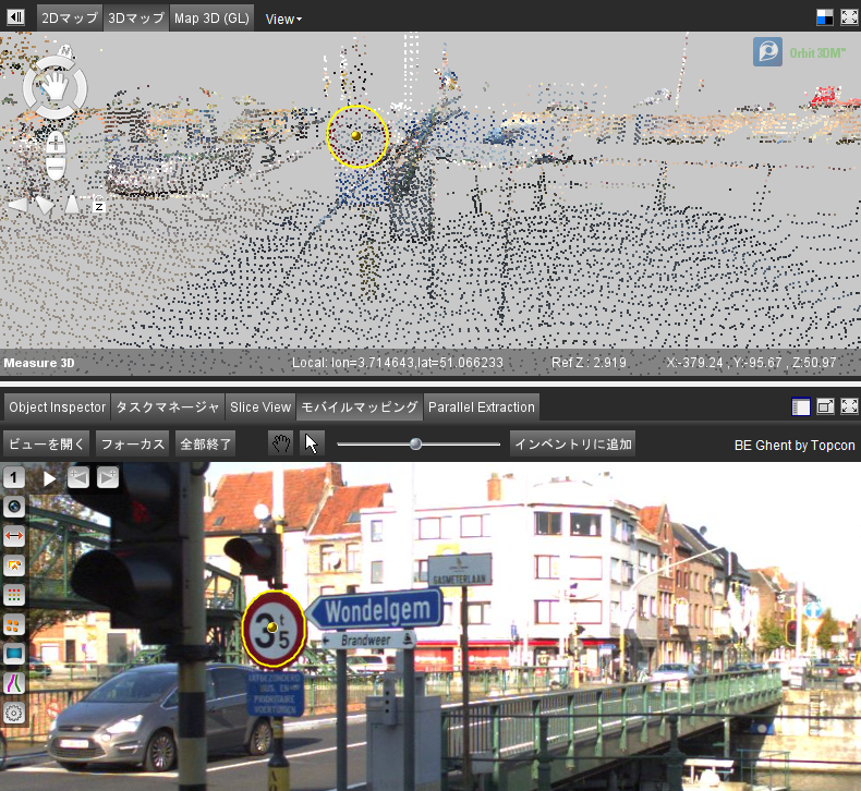

Orbit 3DM Feature Extractionの測定機能の一つ、点について機能確認します。
点群を表示した3Dマップ、もしくはモバイルマッピングビューをクリックした箇所のXYZ座標を出力します。

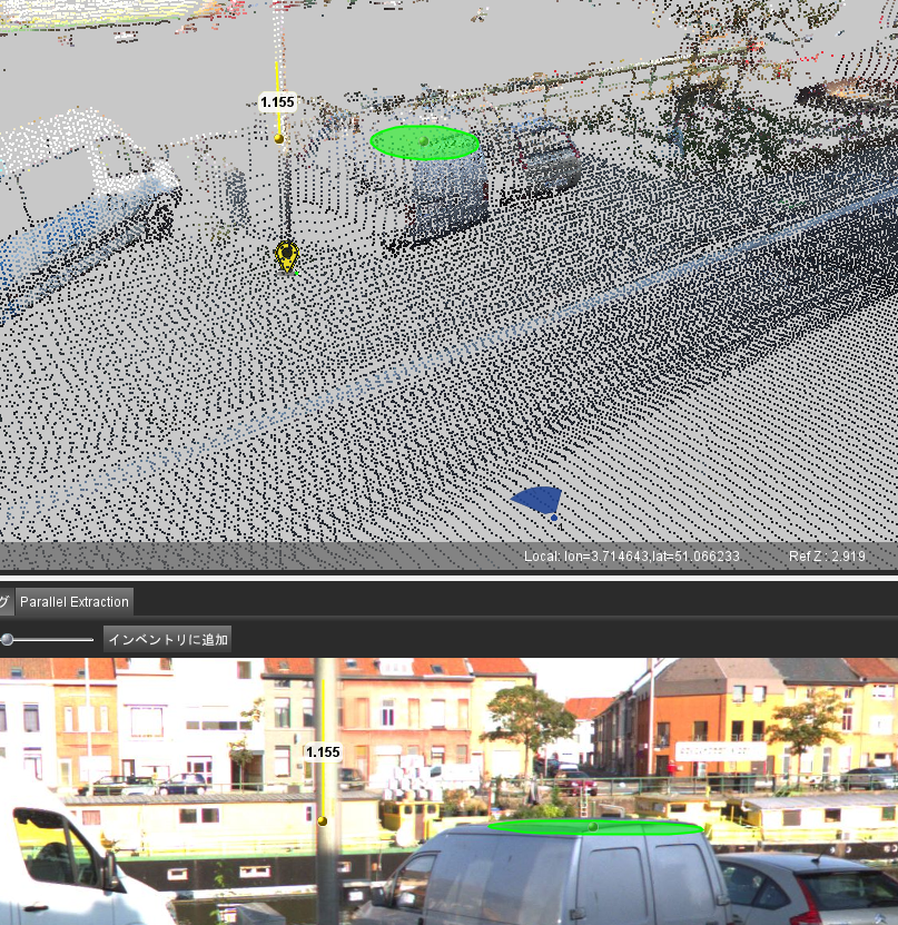

クリックした箇所から地面までの距離を出力
出力画面ではクリックした点のXYZ座標を出力

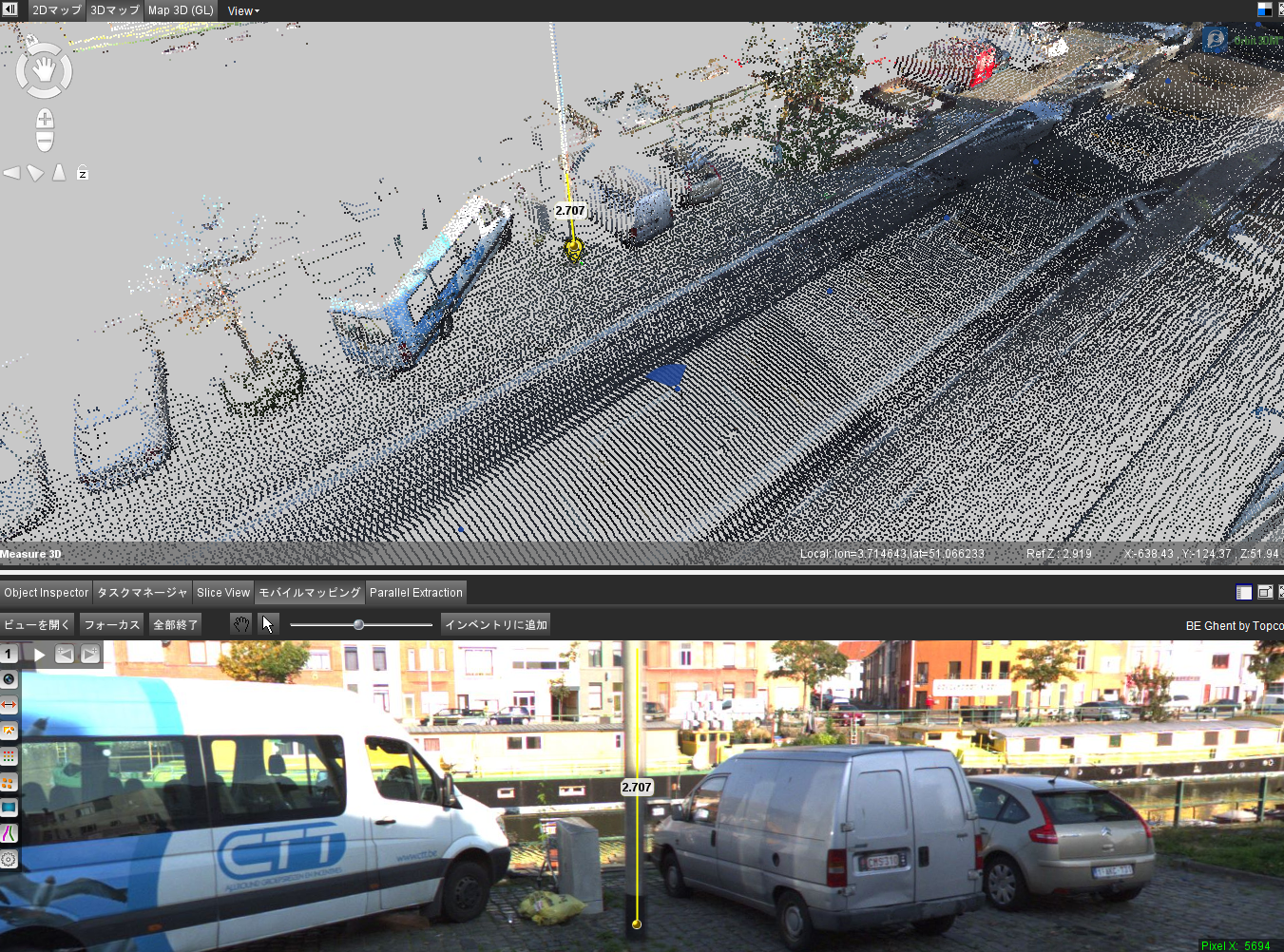

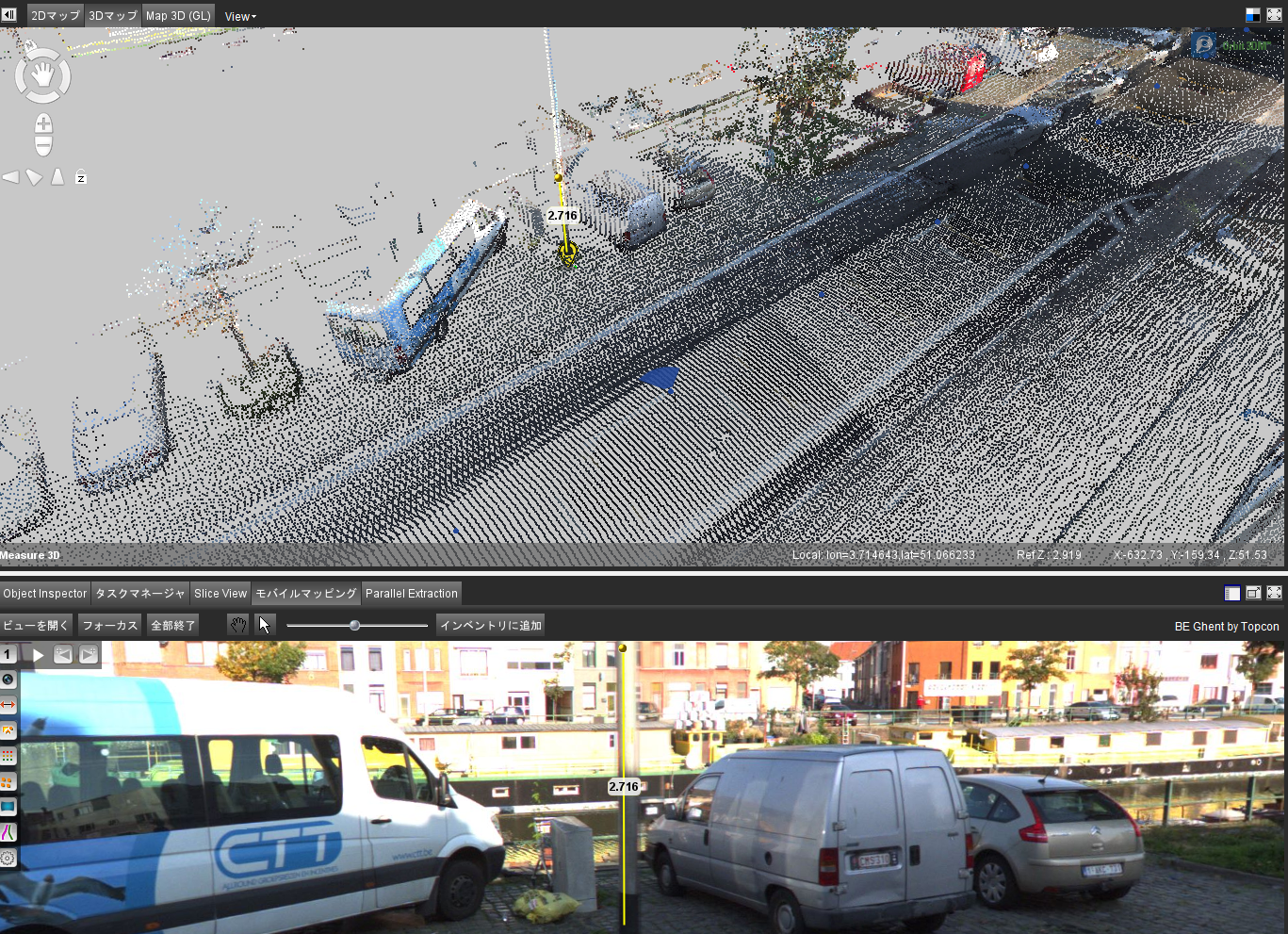

任意の参照面からの垂直高さを出力
最初に参照したい水平面をクリックし、2回目に測定したい箇所をクリック
出力画面では2回目にクリックした箇所のXYZ座標が出力

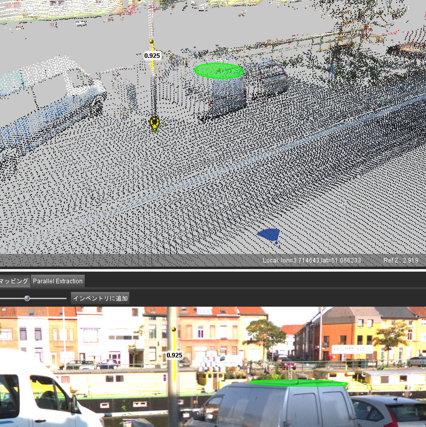

任意の参照面からの垂直高さを出力
出力画面では1回目にクリックした箇所のXYZ座標が出力

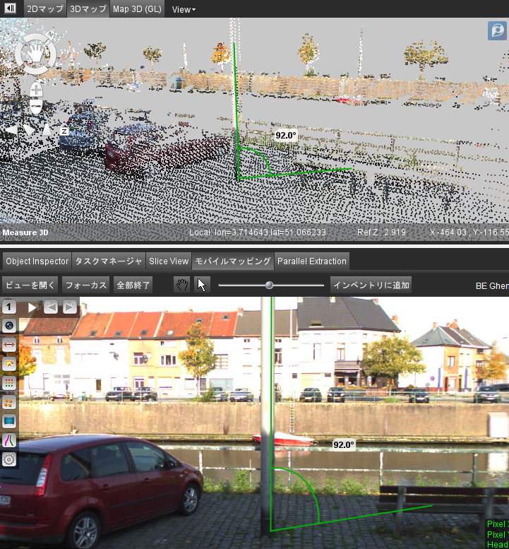

2本のラインを引いて角度を測定(計4クリック)
起点を最初にクリックし、続く2点のなす角を出力
