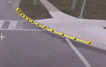

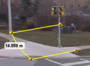

1. 自由線
自由に引いた線の総長さを測定
総水平/垂直距離も出力
