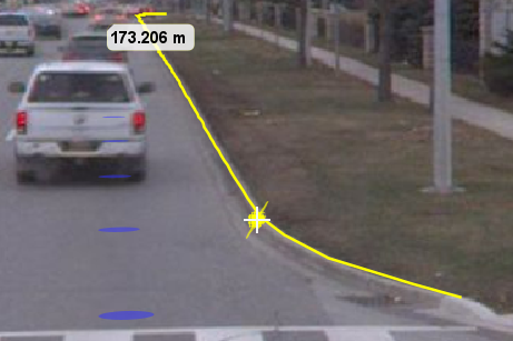

1. Ridge with 1 point
段差の端をクリックするとその段差の始端から終端までの総長さを測定
水平垂直距離も出力

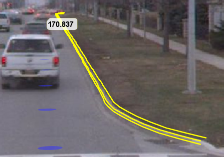

2. Multiple ridges
一つの段差に対して複数のエッジが存在している場合、複数点を選択し、測定の精度を上げることができる
何点でも選択可能で、最終点でダブルクリックをして終了する

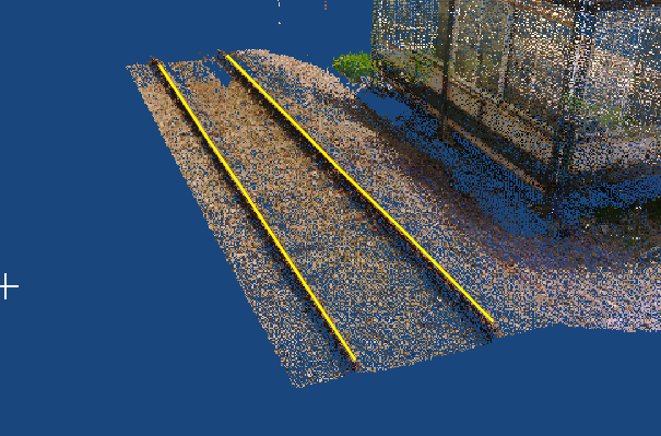

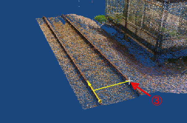

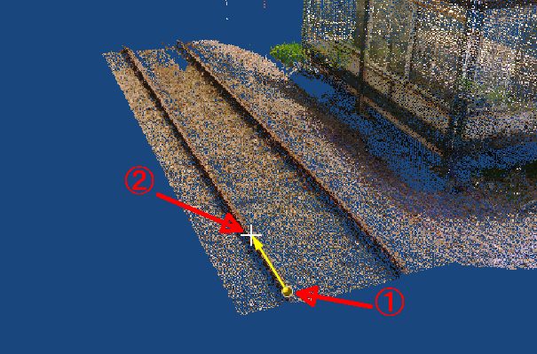

3. Rail with 3 points
3点選択し電車のレールの長さを計測

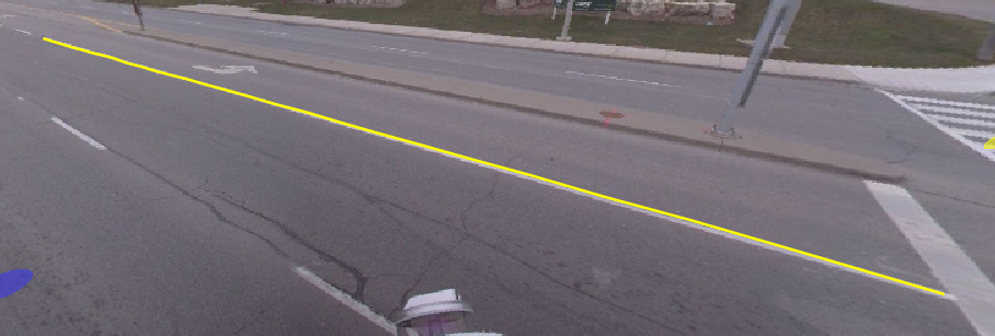

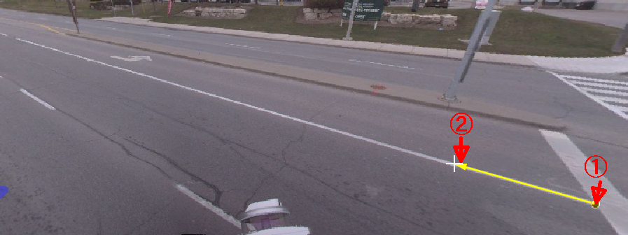

4. Road mark with 2 points
道路上の白線などの測定
1点目に線の端を選択し、2点目に線の進む方向を選択

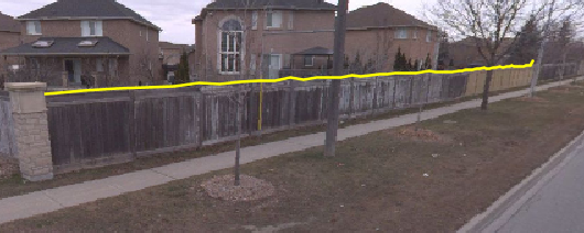

6. Fence with 1 point
フェンスなどの横に長い遮蔽物の長さの測定
