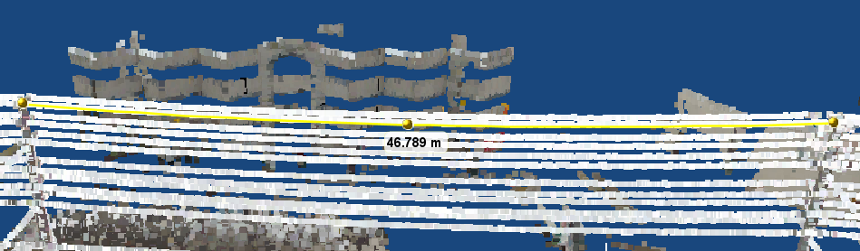

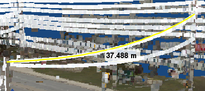

Orbit 3DM Feature Extraction Proで利用可能なカテナリの測定方法についてご案内します。
この測定機能は自然に垂れ下がった電線などの長さの計測を目的にしています。
測定対象の両端を測定し、最後に中央部を選択し、曲線全体長さを測定
最初に地面などの参照面を選択し、1のように測定対象の両端を選択してから中央部を選択し、曲線の長さと参照面からの垂直距離を測定
曲線の任意の箇所を1点だけ選択し、曲線全体の長さを測定
地面などの参照面をクリックしてから曲線の任意の箇所をクリックし、曲線全体の長さと参照面からの垂直距離を測定
