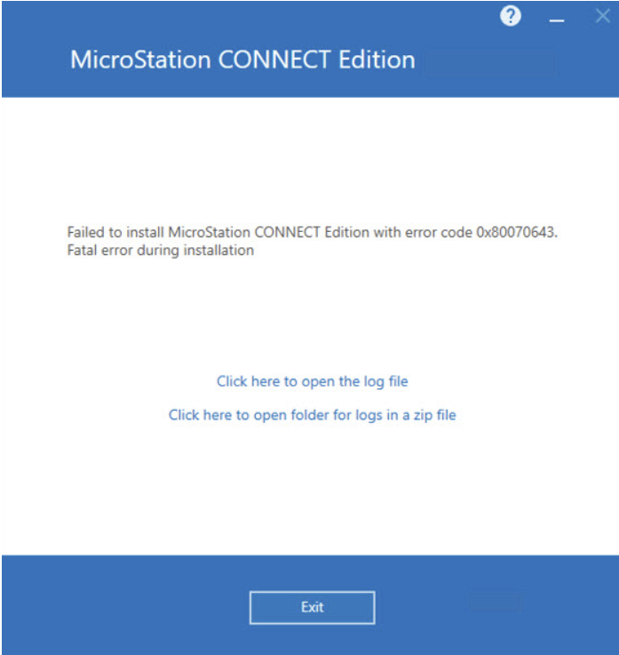

MicroStation no pudo ser instalado - código de error 0x80070643
Causa
La instalación ha fallado debido a que no hay suficiente espacio en el disco C: o en la unidad en la que se está instalando MicroStation.
Pasos para la Resolución
1) Cierra el instalador
2) Ve a la carpeta C:\Users\NombreDeUsuario\AppData\Local\Temp y comprueba los registros de instalación. Busca específicamente el archivo xxx_{MicroStation Version Number}PowerProductPackage.log e.g, por ejemplo, MicroStation_2026_20260331132533_001_PowerProductPackage.log
3) Libere suficiente espacio en el disco duro moviendo o eliminando archivos. La cantidad de espacio necesaria para la versión actual de MicroStation es de 6,3 GB. Se recomienda liberar 7 GB si es posible.
4) Reinicie la instalación
Solución Alternativa
Elige otra ubicación con más espacio para instalar el programa.
