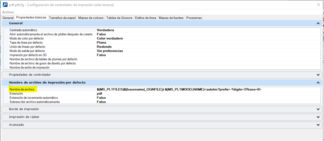

1. Abra el cuadro de diálogo de impresión y haga clic en Editar la configuración del controlador de la impresora en el menú desplegable Archivo.
2. En la sección Propiedades básicas de la configuración del controlador de la impresora abra Nombre de la impresora por defecto.
3. El campo Nombre de archivo normalmente contiene
$(MS_PLTFILES)$(nombre base(_DGNFILE))-$(MS_PLTMODELNAME)-<autoInc?digits=3?base=0> por defecto.
Cámbielo por $(basename(_DGNFILE)
4. Guarde esto en el menú desplegable Archivo del cuadro de diálogo Configuración del controlador de la impresora. Cierre el diálogo.
5. De vuelta en el diálogo de impresión, Archivo>Recargar la configuración del controlador de la impresora.
6. Ahora imprima su archivo de diseño.
*Nota - los pasos anteriores tendrían que hacerse en un archivo editable .pltcfg. Los archivos .pltcfg en los directorios del sistema por defecto son de sólo lectura, por lo que puede ser necesario copiar/pegar en otro directorio.
El archivo pdf.pltcfg sería el más recomendable para empezar.
Nota: para la version Connect edition, seleccione el  PDF que viene por defecto, por ejemplo. PDF. pltcfg, una vez seleccionado vaya a Editar configuracion de controladores de impresion, realice los cambios en cuanto a nombre de impresion y cuando  indique guardar como proporcione un nombre diferente para diferenciar el PDF que viene por defecto del que acaba de modificar
