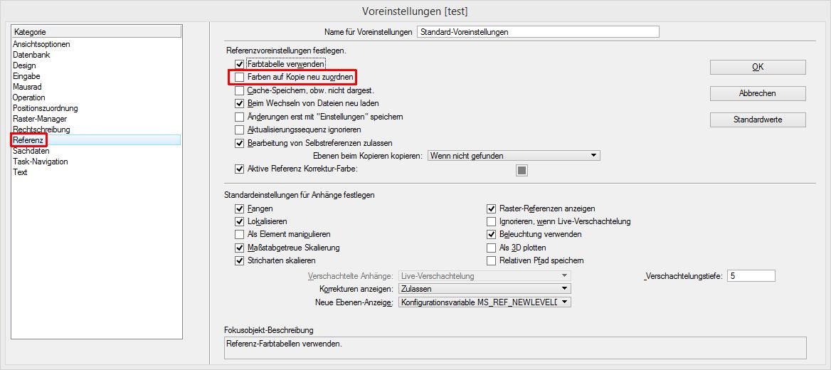

Zellen erhalten beim Platzieren in einer Zeichnung eine falsche bzw. andere Farbe als sie in der Zellbibliothek zugewiesen worden ist.
Problemlösung
Es kann vorkommen, dass beim Platzieren von Zellen in einer Zeichnung die Farbtabelle, welche an diese Bibliothek angehängt ist, nicht die Standard-Farbtabelle sondern eine benutzerdefinierte Farbtabelle wie z.B. die die AutoCAD-Farbtabelle (acadcolor.tbl) ist. Dies kann dazu führen, dass die Zellen bei der Platzierung mit einer anderen Farbe erscheinen. Idealerweise möchten man jedoch die selbe Farbtabelle in der Zellbibliothek verwenden, wie in der Zieldatei-Zeichnungsdatei.
Um dieses Problem zu vermeiden kann folgende Voreinstellung deaktiviert werden:
Menüpunkt: "Arbeitsbereich" > "Voreinstellungen" > "Referenzen" > "Farben auf Kopie neu Zuordnen" deaktivieren
Auch wenn diese Einstellungen unter Referenzdatei-Einstellungen sind, steuert sie auch das Verhalten bei der Platzierung von Zellen sowie Kopieren von Elementen aus Referenzen.
Standardmäßig ist diese Voreinstellung so, dass MicroStation versucht RGB-Farbe des ursprünglichen Elements und nicht die Farbindex-Nummer beizubehalten. eine Neuzuordnung des Farbindizes auf die nächstgelegene RGB-Übereinstimmung im Ziel hilft, die Farbe so nahe an der ursprüngliche Farbe in der Zellbibliothek zu halten.
Das Halten des Farb-Index-Nummer bedeutet, dass die gleiche Farb-RGB-Nummer aus der Zellbibliothek verwendet wird. Während der Farbwert nicht übereinstimmt, wird die Farbnummer von der Zellbibliothek und in die DGN-Datei konsistent bleiben. Dies ist wichtig, wenn all Ihre Zellplatzierungen mit der gleichen Farbnummer durchgeführt werden sollen.
