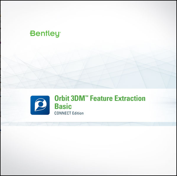

Orbitが以下のようなスプラッシュ画面で固まり、起動できない場合どうしたらいいですか。
