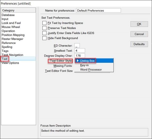

3.以上の方法で改善できない場合、下記の方法でText Editor Styleの値をDialog Boxに変更することを試します。
