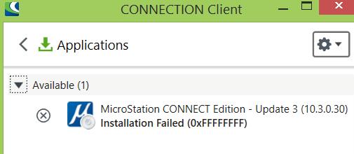

CONNECTION Clientでアップデートをインストールしようとすると、エラーが発生しました。
エラーメッセージ:
Installation Failed (0xFFFFFFFF)
