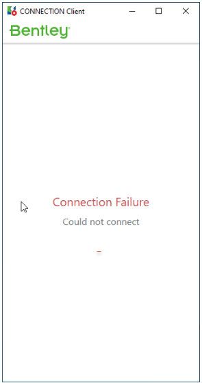

問題
CONNECTION Clientにログインできず、エラー「接続失敗」(Connection Failure)メッセージが表示されます。
Bentley.Connect.Client.exe.logファイルを確認すると、以下のエラーが見つかります。
ERROR - RESTAuthHelper - GetDelegateToken failed -  ProtocolError - The remote server returned an error: (500) Internal Server Error.
